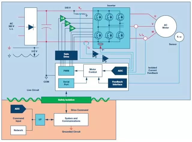

隔离系统框图
从系统架构设计的角度来看,尽可能减少需要隔离的信号通道数,减少高绝缘等级器件的使用,降低成本,是设计的主要方向。以下是几种典型的系统架构:

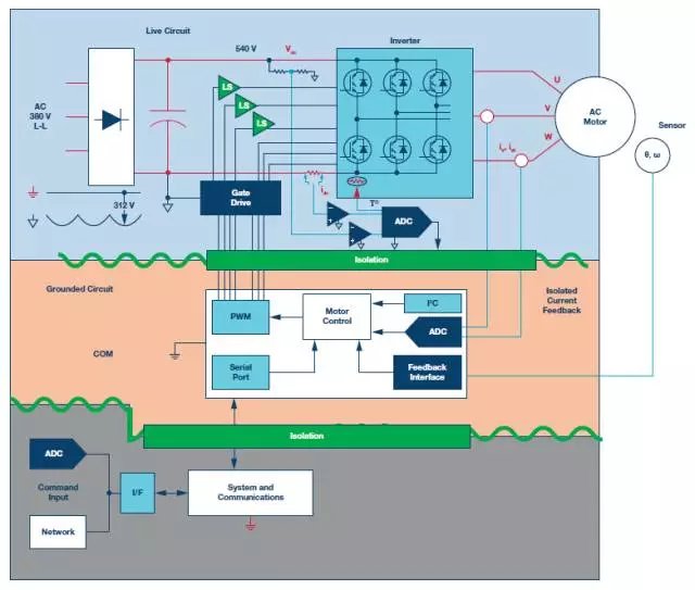

功率电路、控制电路、接口电路之间均有隔离:功率电路和控制电路之间采用隔离型功率半导体驱动芯片,隔离型的电流电压检测等。控制电路和接口电路之间采用数字输入输出信号的隔离芯片,隔离型的ADC和DAC芯片等。
通常这种系统架构被用于具有较丰富接口的变频驱动及电源系统,或是大功率设备。这些应用中功率电路和控制电路之间的信号较为固定,并且控制电路信号时常会根据系统应用环境变化而更改设计或开发选配件。因此,在功率电路、控制电路和接口电路之间分别设计隔离电路,一方面可以降低成本;另一方面,保证了控制电路及接口电路不易受功率电路干扰。
此外,如果功率电路和控制电路之间的隔离已经满足了产品对应的全部安规及绝缘耐压要求,那么控制电路和接口电路之间可以省去隔离。出于成本或器件选型考虑,也可以通过两层隔离电路的灵活组合达到双重绝缘的效果。
功率电路和控制电路共地,接口电路隔离设计:在小功率或低压应用中,如果设备对外接口电路比较单一,可以使用功率电路和控制电路共地的方案,这样可以省去一部分隔离电路,虽然可能到时接口电路隔离等级要求增高,例如需要达到加强绝缘,但总系统成本及电路复杂度相比两级隔离仍有降低。

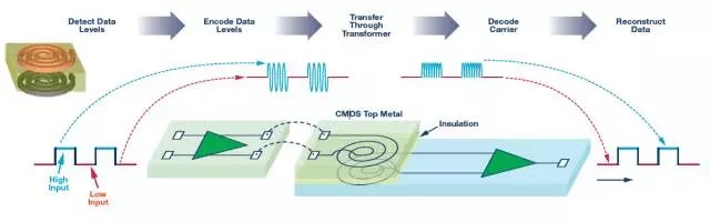

iCoupler磁耦隔离发送信息是通过变压器来穿越隔离带,原边电流变化引起变压器的次级侧的电流变化。隔离材料为聚酰亚胺。20 μm的聚酰亚胺材料能在400 V rms等级下工作达50年,浪涌等级大于6 kV,可满足VDE加强隔离要求。
iCoupler磁耦隔离产品的优势主要在于:
????高电压高温绝缘的可靠度iCoupler磁耦合隔离产品在400 V rms的持续工作电压下能工作至少50年的时间,采用的是CMOS工艺, 工作环境能够达到125ºC。
????共模噪声抑制能力-能有高达100 kV/μs的抗共模瞬变抑制能力,相比传统光耦器件,更适合电机、电源及逆变器应用。
????电磁干扰(EMI) CISPR 22 B 等级
????抗高电压浪涌能力-能超过VDE V 0884-10加强绝缘所要求的10 kV pk浪涌性能。
????传输速率和效率-磁隔离具有150 Mbps传输速率,50 ns低传输延迟,通道一致性好,且器件功耗低。
????器件集成度-ADI磁隔离产品集成了多通道的隔离及其他功能,能够从系统上降低体积和成本。并且还有集成了隔离DCDC电源的隔离产品。

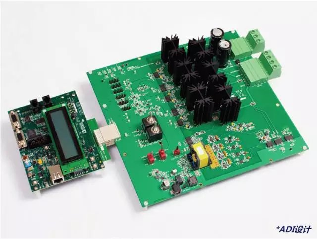

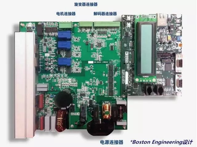

参考设计和演示板
HV MPC平台
