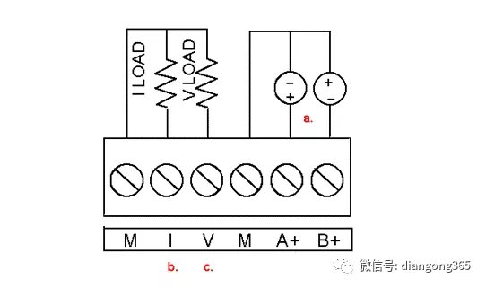

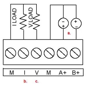

二、CPU 224 XP本体集成的模拟量I/O接线图如下:
图中:
a:此处表示A+和B+都可以接±10V信号
b:电流型负载接在I和M端子之间
c:电压型负载接在V和M端子之间
S7-224 XP 的两路模拟量输入通道被出厂设置为电压信号(0-10V)输入。为了能够输入电流信号,必须在 A+ 与 M 端 (或 B+ 与 M 端) 之间并入一个500 欧姆的电阻。并必须确保外接电流源具有短路保护以防损坏。因为没有充分隔离,外接电阻也可成为干扰源。
为了得到尽量精确的测量结果,推荐使用公差尽可能小的电阻。当在500欧电阻两端施加最大 28.8V 的电压时,电阻消耗功率为1.66W。要选择功率大于1.66瓦的500欧电阻。

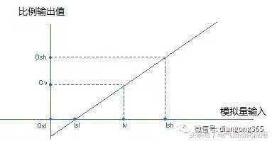

1、通用比例换算公式
模拟量的输入/输出都可以用下列的通用换算公式换算:
Ov = [(Osh - Osl)*(Iv - Isl)/(Ish - Isl)] + Osl
其中:
Ov:换算结果,Iv:换算对象,Osh:换算结果的高限,Osl:换算结果的低限,
Ish:换算对象的高限,Ish:换算对象的低限。
它们之间的关系可以图示如下:

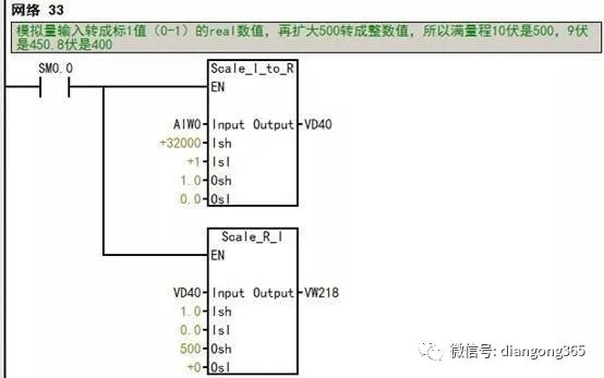

2、实用指令库
为便于用户使用,用户可以将“自定义指令库”添加到自己的Micro/WIN编程软件中应用。下载并添加模拟量比例换算指令库如下图中的scale_E(V1.0),或scaling(V1.2)。
在这个指令库中,子程序Scale_I_to_R可用来进行模拟量输入到S7-200内部数据的转换;子程序Scale_R_I可用于内部数据到模拟量输出的转换。

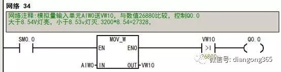

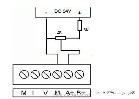

四、模拟量编程实例
1、模拟电路图及接线如下图,24V电源采用S7-224 XP自带的电源。调节电位器可以得到0—9V的直流电压输出。
