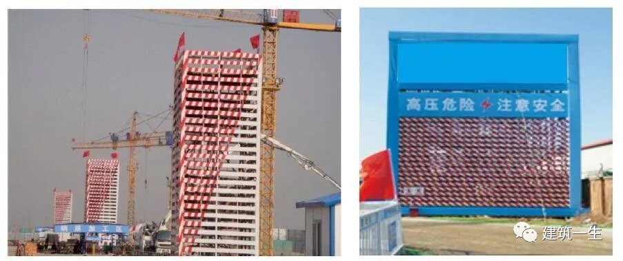

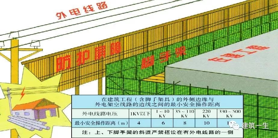

二、外电防护
1.在建工程不得在外电架 空线路正下方施工、搭设作业棚 、建造生活设施 或堆放构件、架具 、材料及其他杂物等。
2. 在建工程(含脚手架)的周边与外电架空线路的边线之间的最小安全操作距离应符合规范要求 。当安全距离达不到规范要求时,必须采取绝缘隔离防护措施。
3. 在施工现场一般采取搭设防护架,其材料应使用木质等绝缘性材料 。防护架距外电线路一般不小于1m,必须停电搭设(拆除时也要停电)。防护架距作 业面较近时,应用硬质绝缘材料封严,防止脚手架、钢筋等穿越触电
4. 当架空 线路在塔吊等起重机械的 作业半径范围内时,其线路上方也应有防护措施,应计算考虑风荷载 、雪荷载。为警示起 重机作业 , 可在防护架上端间断设 置小彩旗, 夜间施工应有彩灯(或红色灯泡), 其电源电压应为36V 。

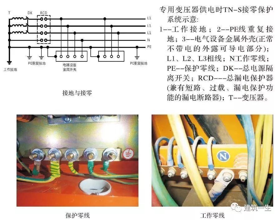

四、接地接零
1.在施工现场专用变压器的供电的TN- S接零保护系统中,电气设备的金属外壳必须与保护零线连接。保护零线应由工作接地线、配电室(总配电箱)电源侧零线或总漏电保护器电源侧零线处引出。保护零线严禁穿过漏电保护器,工作零线必须穿过淜电保护器。
2. 在同一电网中,不允许一部分用电设备采用保护接地,而另一部分设备采用保护接零;电箱中应设两块端子板(工作零线N与保护零线 PE),保护零线端子板与金属电箱相连,工作零线端子板与金属电箱绝缘。

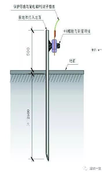

五、重复接地与防雷
1.每一接地装置的 接地线应采用2根及以上导体,在不同 点与接地体做电气连接。垂直接地体宜采用2.5m长角钢、钢管或光面圆钢,不得采用螺纹钢;垂直接地体的间距 一般不小于5m,接地体顶面埋深不应小于0.5m。
2. 接地体上的接线端子处宜采用螺栓焊接 。
3. 接地线与接地端子的连接处宜采用铜鼻压接,不能直接缠绕。
4. 保护零线必须采用绿/黄双色线,不得采用其他线色取代。塔吊等大型设备的接地体引出扁钢应采用螺栓将其与标准节相连接,不得将引出扁钢焊接在标准节上破坏塔吊主体结构。
5. 工作接地电阻≤4Ω; 重复接地电阻≤10Ω;防雷接地电阻≤30Ω。

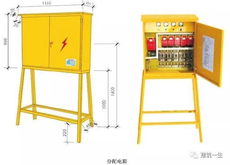

八、分配电箱
1.分配电箱应设在用电设备或负荷相对集中的区域,分配电箱与开关箱的距离不得超过30m。
2.分配电箱采用冷轧 钢板或阻燃绝缘材料制作,分配电箱钢板厚度不得小于1.5mm,箱体表面应做防腐处理。
3. 固定式分配电箱中心点与地面的垂直距离应为1.4-1.6m, 配电箱支架应采用 L40 x 40 x 4mm 角钢焊制。
4. 分配电箱应装设总隔离开关、分路隔离开关以及总断路器、分路断路器或总熔断器、分路熔断器。电源进线端严禁采用插头和 插座做活动连接;分配电箱箱体颜色为中黄、闪电标示、尺寸规格如图所示 。

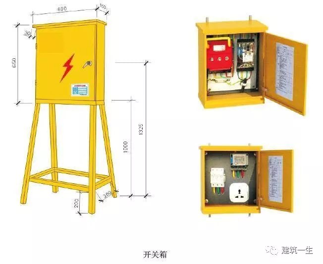

九、移动式开关箱
1.开关箱应采用冷轧 钢板式阻燃绝缘材料制作,开关箱箱体钢板厚度不得小于1.2mm,箱体表面应做防腐处理。配电箱支架应采用 L40 X 40 X4mm 角钢焊制,箱体颜色为中黄、闪电标示、尺寸规格如图所示。
2. 开关箱必须装设隔离开关、断路器或熔断器,以及漏电保护器 。隔离开关应采用分断时具有可见分段点,能同时断开电源所有极的隔离电器,并应设置于电源进线端。
3. 开关箱淜电保护器的额定淜电动作电流不应大于30mA,额定湍电动作时间不应大于0.1S  。
4. 使用于潮湿或有腐蚀介质场所的漏电保护器,其额定 漏电动作电 流不应大于15mA, 额定漏电动作时间不应大于0.1S 。

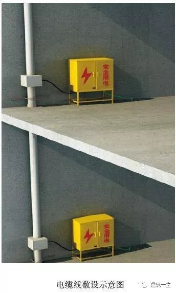

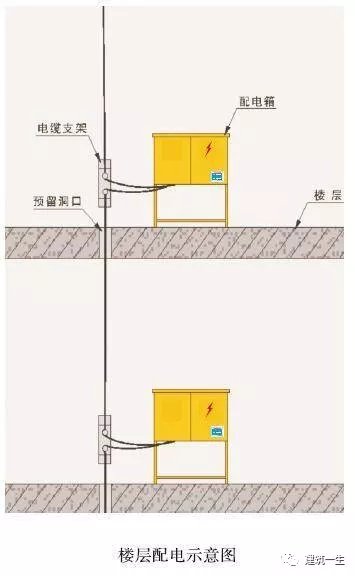

十一、楼层配电
1.楼层分配电中,电缆垂直敷设应利用工程中的竖井、垂直孔洞, 宜靠近用电负荷中心。
2. 垂直布置的电缆每层楼固定点不得 少于一处。
3. 电缆固定宜采用角钢做支架,瓷瓶做绝缘子固定。
4. 每层分 配电箱电 源电缆应从下一层分配电箱中总隔离开关上端头引出。
5. 楼层电缆严禁穿越脚手架引入 。

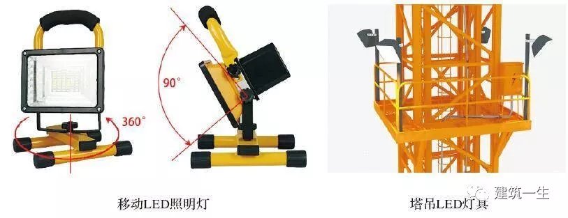

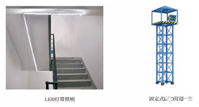

十二、施工照明(参考提倡内容)
1. 一般场所宜选用额定电压为220V的照明,照明灯具宜采用冷光源,安全节能。
2. 室外220V灯具距离地面不得低于3m,室内220V灯具距离地面不得低于2.5m,推荐使用LED灯带照明。
3. 在隧道、高温、有导电灰尘、比较潮湿或者灯具离地面高度低于2.5m等场所的照明,电源电压不应高于36 V。
4 . 特别潮湿场所、导电良好的地面、锅炉或金属容器内照明,电源电压不得高千12 V。
5. 照明灯具的金属外壳必须与PE线相连接, 照明开关箱内必须设置隔离开关、短路与过载保护器和淜电保护器。
6. 普通灯具与易燃物距 离不宜小于300mm; 聚光灯、磺鸽灯等高热灯具与易燃物距离不宜小于500mm, 且不得直接照射易燃物 。
7. 楼梯间或地下室设计有暗埋线管和线盒的,结构施工完成后,建议临时照明线路直接使用正式线管和线盒。
8. 地下室、户外等恶劣条件作业时,宜使用移动LED照明灯。

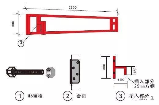

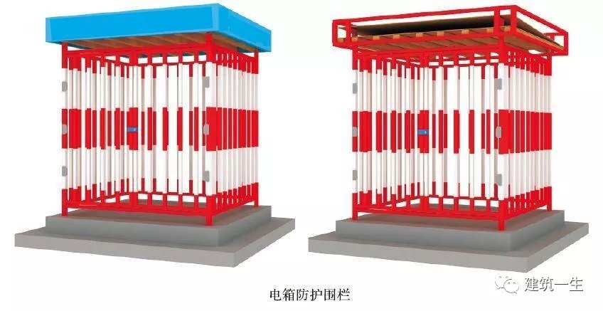

十三、电箱防护围栏
1.电箱防护围栏主框架采用40方钢焊制,方钢间距桉15cm设置,高度2.4m,长宽1.5-2m,正面设置栅栏门。
2. 在防护棚正面可悬挂操作规程牌、警示牌及电工人员姓名和电话,帽头设置企业标识。
3. 防护棚内放置干粉灭火器。
