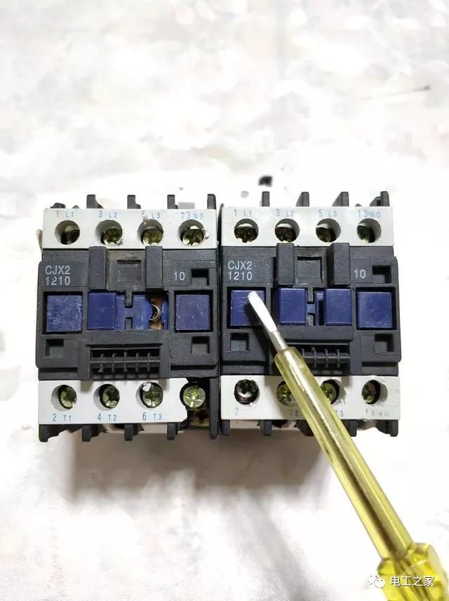

交流接触器在电机控制电路当中应用非常的广泛,可以毫不夸张的说:大部分的电机电力拖动都离不开交流接触器的控制,提起交流接触器,相信很多的电工师傅们都很熟悉,并且经常使用和维修,但是提起如何给电机或者其他设备选择合适的相匹配的交流接触器,相信很多的电工师傅都不清楚,今天我们就重点来看看如何给电机选择合适的交流接触器:
首先来对交流接触器做一个基本认识:
解释:图片上方为电动机的额定功率~工作电流~交流接触器的型号规格,三者是一一对应的!例如:15kw的电机,工作电流大概为30a,我们可以选用cjx2–4010的交流接触器。
图片下方为交流接触器的型号解释,每一个交流接触器都有一个型号规格,来看一下:
上方的解释和交流接触器cjx2–1210是一一对应的。
