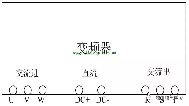

      一、直白的讲,变频器就是“交流输入变成直流,直流再变成交流输出”,这样变频器的电气一次外回路就一目了然了。
     变频器一次外回路

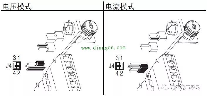

       三、拨码或跳线。一般这个拨码位于变频器控制端子旁边,用于确认变频器模拟量输入(AI)为电压信号还是电流信号。电压信号的意思就是速度给定信号过来的是电压值(如0~10V),而电流信号的意思就是速度给定信号过来的是电流值(如4~20mA)。所以变频器投运前要确认DCSPLC的控制信号是电压模式还是电流模式。
      变频器拨码
      变频机跳线
