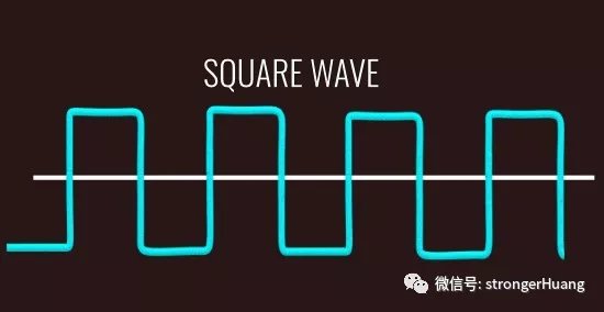

三、正方形波A.C产生原理在讲述正弦波生成之前,让我们看看方波A.C是如何产生的。实际上,旧式逆变器就是用于产生简单的方波作为其输出。
正方形波A.C输出方法:

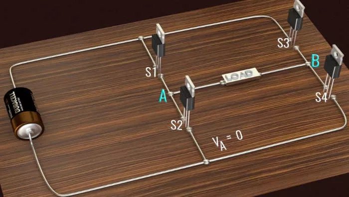

如下如,一个输入电源,通过控制4个MOS管的开关,就可以改变在A,B两点电流的方向,该电路也称为全桥逆变器。
1.正向电流接通S1和S4,断开S2和S3,此时,通过AB点的电流为正向,如下图:
2.反向电流与上面反之,断开S1和S4,接通S2和S3,此时,通过AB点的电流为反向,如下图:

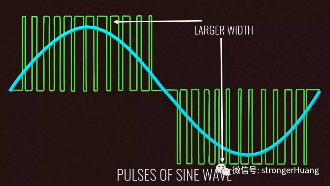

脉冲宽度调制的逻辑很简单,以不同宽度的脉冲形式产生直流(DC)电压。在需要更高振幅的区域,它会产生更大宽度的脉冲,如下图所示:

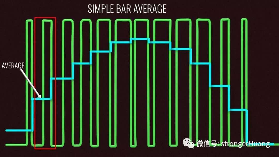

提高精度
如果你在很短的时间间隔内平均这些脉冲会发生什么?您会惊讶地发现平均脉冲的形状看起来非常类似于正弦曲线。使用的脉冲越精细,正弦曲线的形状就越好,如下图:

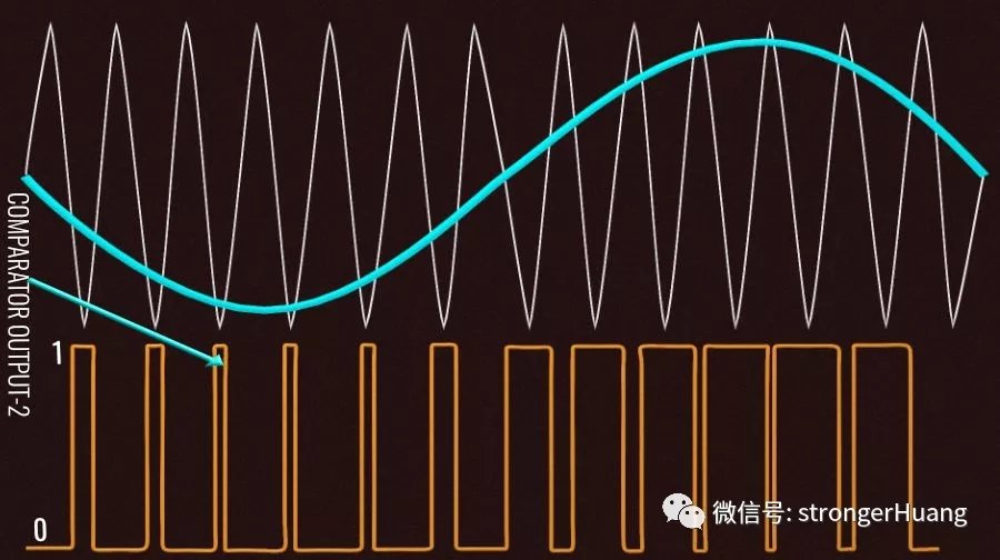

五、如何制作脉冲以及如何做出平均值上面章节讲述了实现产生正弦波的方法和原理,现在的问题是如何制作这些脉冲,我们以什么方式对它们进行平均?

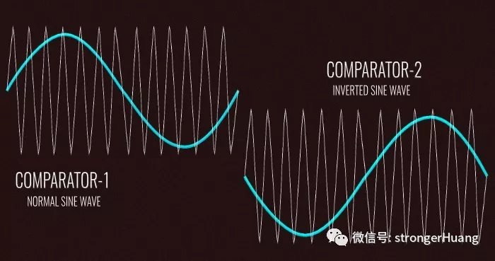

在实际的逆变器中,是通过两个比较器实现的。比较器将正弦波与三角波进行比较。一个比较器使用正常的正弦波,另一个比较器使用反相正弦波。第一个比较器控制S1和S2开关,第二个比较器控制S3和S4,如下图:
S1和S2确定A点的电压,另外两个开关确定B点的电压。
你可以看到比较器输出的一个分支配有逻辑非门。这将确保当S1为ON时,S2将为OFF,反之亦然。
这也意味着,我们永远不能同时打开S1和S2(不会短路)。

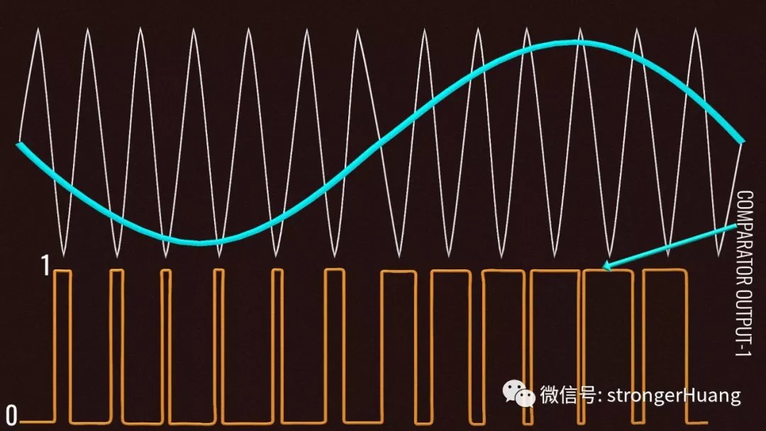

PWM的开关逻辑很简单,当正弦波值大于三角波时,比较器产生信号1,否则产生信号0。
六、比较器输出
1.切换逻辑
Vsine > Vtrian
Vsine < Vtrian
现在根据该逻辑观察第一比较器的电压变化,MOS管上的控制信号为1,显示了在A点产生的电压脉冲。
应用相同的开关逻辑并观察在B点产生的电压,由于我们在A点和B点之间测量输出电压,因此净电压将是A和B之间的差值。
三角波越精细,脉冲序列就越精确:
七、滤波,平均
为了使其是真正的正弦波,还需要使用电感电容等储能元件来平滑电压电流,它们被称为无源滤波器。
电感器用于平滑电流,电容器用于平滑电压。总而言之,通过逆变桥,良好的PWM技术和无源滤波器,你就可以产生满足要求的正弦波电压了。
