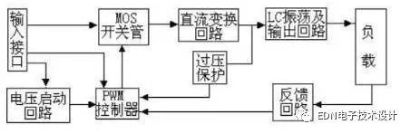

以下将对Inverter的工作原理进行简要介绍:
输入接口部分:
输入部分有3个信号,12V直流输入VIN、工作使能电压ENB及Panel电流控制信号DIM。VIN由Adapter提供,ENB电压由主板上的MCU提供,其值为0或3V,当ENB=0时,Inverter不工作,而ENB=3V时,Inverter处于正常工作状态;而DIM电压由主板提供,其变化范围在0~5V之间,将不同的DIM值反馈给PWM控制器反馈端,Inverter向负载提供的电流也将不同,DIM值越小,Inverter输出的电流就越大。
电压启动回路:
ENB为高电平时,输出高压去点亮Panel的背光灯灯管。
PWM控制器:
有以下几个功能组成:内部参考电压、误差放大器、振荡器和PWM、过压保护、欠压保护、短路保护、输出晶体管。
直流变换:
由MOS开关管和储能电感组成电压变换电路,输入的脉冲经过推挽放大器放大后驱动MOS管做开关动作,使得直流电压对电感进行充放电,这样电感的另一端就能得到交流电压。
LC振荡及输出回路:
保证灯管启动需要的1600V电压,并在灯管启动以后将电压降至800V。
输出电压反馈:
当负载工作时,反馈采样电压,起到稳定Inventer电压输出的作用。
