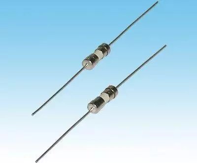

5、已知变压器容量,速算其一、二次保护熔断体(俗称保险丝)的电流值
口诀
配变高压熔断体,容量电压相比求。配变低压熔断体,容量乘9除以5。
说明正确选用熔断体对变压器的安全运行关系极大。当仅用熔断器作变压器高、低压侧保护时,熔体的正确选用更为重要。这是电工经常碰到和要解决的问题。

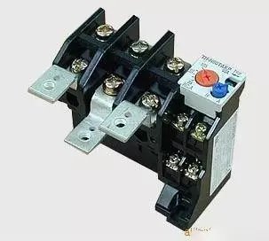

8、已知380V三相电动机容量,求其过载保护热继电器元件额定电流和整定电流
口诀
电机过载的保护,热继电器热元件;号流容量两倍半,两倍千瓦数整定。
说明(1)容易过负荷的电动机,由于起动或自起动条件严重而可能起动失败,或需要限制起动时间的,应装设过载保护。长时间运行无人监视的电动机或3kW及以上的电动机,也宜装设过载保护。过载保护装置一般采用热继电器或断路器的延时过电流脱扣器。目前我国生产的热继电器适用于轻载起动,长时期工作或间断长期工作的电动机过载保护。
(2)热继电器过载保护装置,结构原理均很简单,可选调热元件却很微妙,若等级选大了就得调至低限,常造成电动机偷停,影响生产,增加了维修工作。若等级选小了,只能向高限调,往往电动机过载时不动作,甚至烧毁电机。
(3)正确算选380V三相电动机的过载保护热继电器,尚需弄清同一系列型号的热继电器可装用不同额定电流的热元件。热元件整定电流按“两倍千瓦数整定”;热元件额定电流按“号流容量两倍半”算选;热继电器的型号规格,即其额定电流值应大于等于热元件额定电流值。
