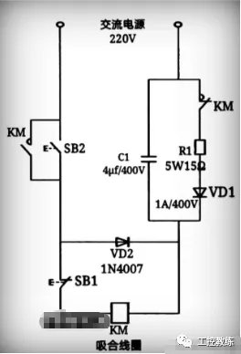

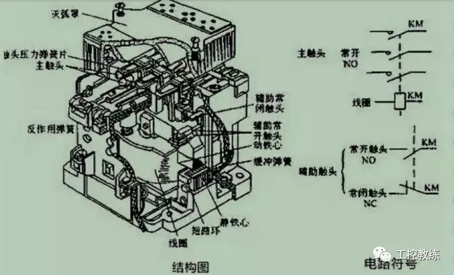

380V交流接触器通电有叫声,说明接触器的铁芯动作面和静止面之间有油污的脏东西。将接触器拆开,用干净的抹布沾少量汽油进行清洗干净即可。
如果懂得简单的电子元器件应用,可以考虑选择用两只二极管和一只功率比较大的电阻,组成交流接触器无声运行电路见下图所示。
至于交流接触器380V或者220V都可以采用上图所示的电路图。仅仅只是将二极管的耐压选择高一点的,电容选择500V的即可。
它的工作原理是利用二极管进行半波整流,交流接触器改为直流运行的电路,它具有低噪声、低功耗、节约电能等特点。
这种电路几十年前在大功率交流接触器应用上安装了很多。使用效果很好。常闭辅助触点断开,电源改经电容给接触器线圈供电。松开起动按钮SB2,KM常开触点已闭合自锁,KM线圈通过电容C接通交流220V电源,使接触器维持吸合。
在交流电源的正半周,二极管VD2截止,KM线圈经电容通电;在交流电源负半周,二极管导通,电流通过电容C1和二极管VD1构成通路,使流过KM线圈电流为直流脉动电流。按下停止按钮SB1,使KM线圈断电释放,切断控制电路电源,电动机停转。
