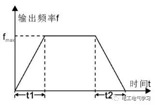

一般来说变频器停止的方式或者说停机的方式就是指接受到停止命令后如何控制变频器停止工作的方法,通常有两种方式,一是减速停车,二是自由停车。
减速停车,停机命令有效后,变频器按照减速方式及定义的减速时间降低输出频率,频率降为0Hz后停机,这是我们常常使用的变频器停止方式,如按照我们设定好的减速方式(直线型的或者S曲线形)以及减速时间。如果电机拖动的负载较大惯性大而且要求快速停止,还需要添加直流制动来控制,这在变频器的参数控制中都有的,包括停机制动频率、制动等待时间、直流制动电流大小和时间。如果直流电流的大小或者制动时间都是0,则是制动无效,变频器按所定的减速时间停车。
自由停车,停机命令有效后,变频器立即终止输出,负载按照机械惯性自由停车。这个简单好理解,就是切断变频器的输出电源,完全靠负载自身的惯性来停止。
两种方式就好比开车制动一样,减速停车就是仍然挂档靠发送机减速,如果要求快速停车就要踩刹车(直流制动),自由停止就是挂空挡或者踩下离合器切断发动机的动力。总的来说还是减速停止的方式好一点,根据控制要求来选择停止方式。
