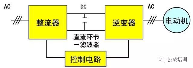

变频器的组成:
变频器是由主回路和控制回路两大部分组成的。主回路由整流器、滤波器和逆变器三个主要部分组成。控制回路则由单片机、驱动电路和光电隔离电路组成。

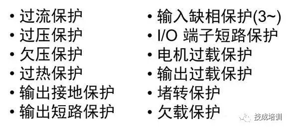

完善的保护特性(自身保护和负载保护):

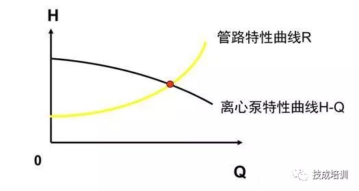

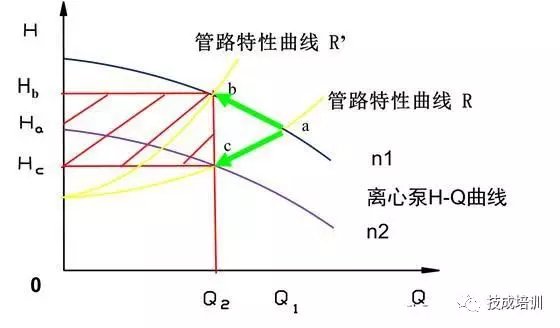

例如:离心泵的特性
减量操作(Q1-Q2):
出口阀门调节时泵工作点的变化:

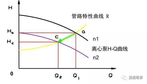

减量操作(Q1-Q2):
调速调节时泵工作点的变化:
阀门、速度调节能耗比较:
根据离心泵轴功率公式:P=kQHρ/η
式中:P-泵工况点的轴功率,kW
Q-工况点的流量,m3/s
H-工况点的扬程,m
ρ-介质密度,kg/m3
η-工况点的泵效率,%
得出泵运行在b、c点的轴功率和损耗功率△P:
△P=Pb-Pc≈kQ2(Hb-Hc)ρ/η

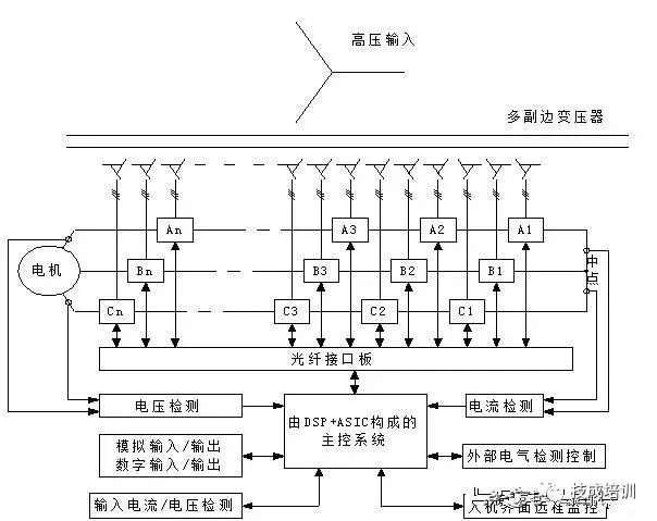

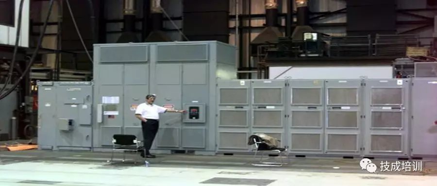

什么是高压变频器?
一般输出3KV~13.8KV电压的变频器称为高压变频器。
国外称为中压变频器,国内称为高压,主要是与低压变频器相对而言的。
常用高压变频器分类:
输出电压方式:
高-高型:变频器输出没有升压变压器
高-低-高型:低压变频器,有降、升压过程按中间环节类型
电压源:中间直流环节为电容
电流源:中间直流环节为电感
按逆变器电路结构型式
三电平(中心点钳位)
GTO/SGCT电流源型逆变器
功率单元电压串联结构
某品牌高压变频器组成结构:

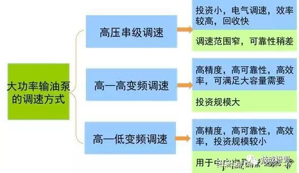

几种调速方式对比:

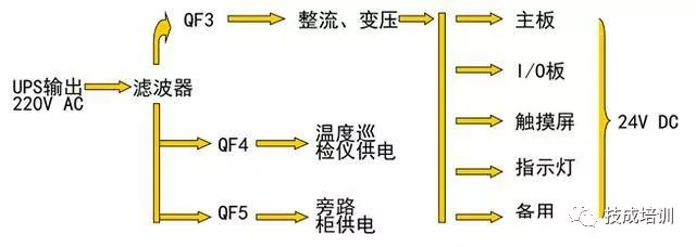

控制电源:
一、外部电源→UPS
二、UPS→板件

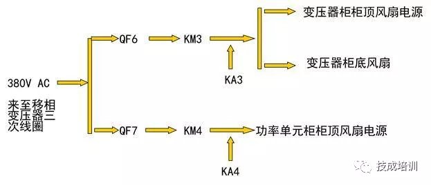

风扇电源:
变压器→风扇

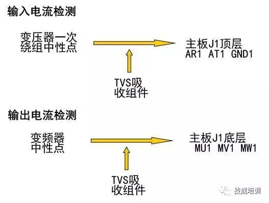

电压、电流检测:

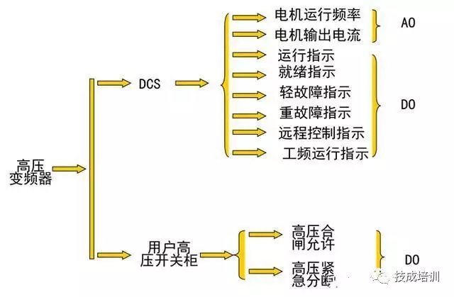

变频器控制信号:
变频器输出:

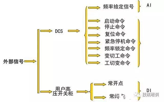

外部信号输入

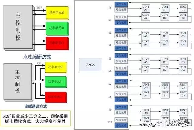

单元与主板通讯方式:

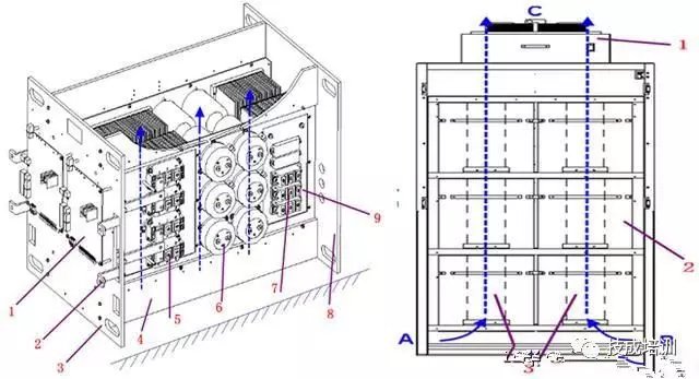

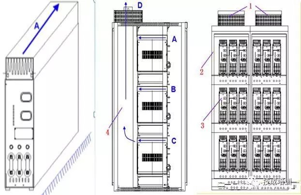

功率单元散热方式:
水平散热:
垂直散热:
垂直通风散热技术风道小,散热风机利用率高,散热效果好;
由于电解电容位于风道内,散热良好,寿命大大增加
结构设计简单合理,便于整体发运。

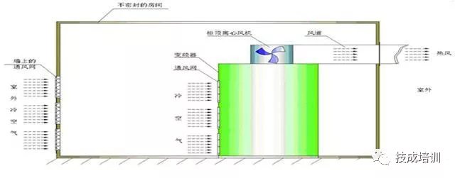

变频器整机散热方式:
方式一:室外冷风—变频器--热风---风道引至室外
特点:
1)施工简单,维护量大(定期清洗滤网)。
2)费用低,散热效果较好。
3)运行稳定性依赖于当地环境,适用于环境较好,粉尘少的场合。
方式二:室外冷风—变频器--热风--室内-室外
优点:无额外的风道或空调成本。适合北方冬季使用。
缺点:散热受外界温度影响大,变频器很容易因过热而故障停机。

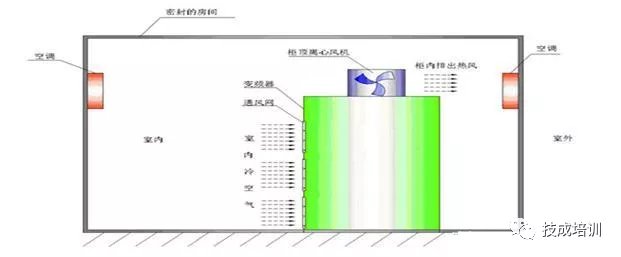

方式三:房间密闭室内空调制冷--室内冷风—变频器--热风--室内。
优点:由于室内外空气没有直接流通,容易保证室内环境清洁,空调冗余配置。
缺点:空调的可靠性会影响变频器的稳定运行,空调费用高,运行费用高。

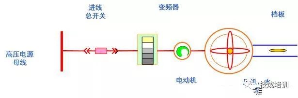

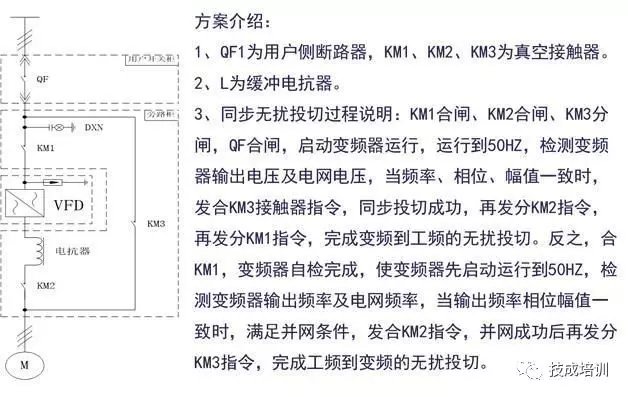

变频器旁路方式:

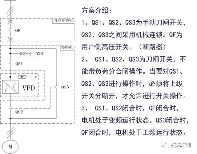

(1)一拖一手动刀闸旁路方案
(2)一拖一自动接触器旁路方案

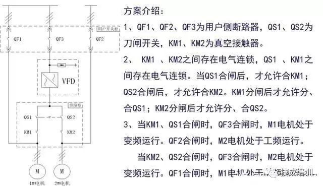

(3)一拖二手动刀闸旁路方案
(4)一拖二自动旁路方案
同步投切(电机软启动)

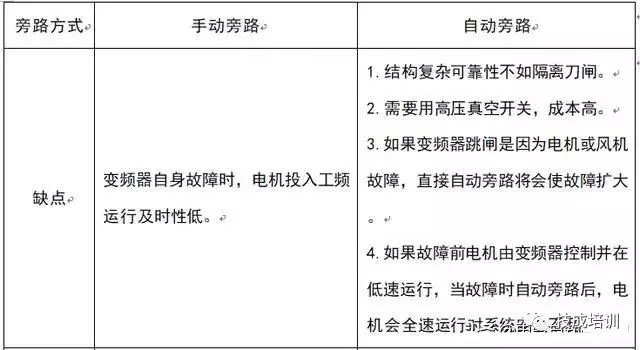

自动与手动旁路比较:

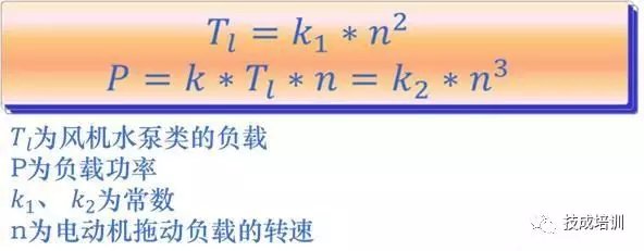

变频器节能原理:
交流异步电机:
F:电机输入电源频率
P:为异步电机极对数
N:为电动机拖动负载的转速
S:滑差(一般为:0-0.05)
对于风机、泵类平方转矩负载,电机的输出功率与电机转速的立方成正比。
风机水泵类负载一般称为平方转矩负载,及转矩与转速成平方关系;其功率等于转矩乘转速,即功率是与转速成三次方关系,这个也就是风机水泵类采用变频调速以后节能的基本原理。
