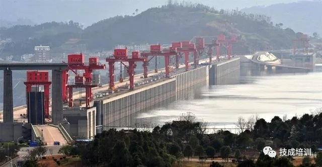

水电站:利用水的流量和落差使水轮机转动。
生产过程:水能、机械能、电能

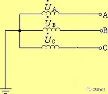

中性点直接接地方式
中性点直接接地方式就是把电源中性点直接与“地”相接,我国110kV及以上电压等级的电力系统均属于这种大接地电流系统。
该系统运行中若发生一短路,立即造成系统中流过很大的单相接地电流。依靠系统中继电保护装置跳闸可迅速切除故障。再用重合闸恢复正常供电。
优点:操作过电压均比中性点绝缘电网低,系统不易过电压。
缺点:短路大接地电流对通讯系统造成的干扰影响较大。

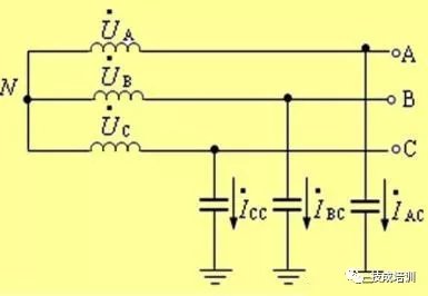

中性点不接地方式
中性点不接地系统适用于10kV架空线路为主的辐射形或树状形的供电网络。该接地方式在运行中若发生单相接地故障,流过故障点电流仅为电网对地电容中通过的电流,其值是正常运行的单相对地电容电流的3倍,称为小接地电流系统。
优点:中性点不接地系统由于故障时接地电流很小,瞬时故障一般可自动熄弧,非故障相电压升高不大,不会破坏系统的对称性,故可带故障连续供电2h,供电的可靠性相对提高。
缺点:中性点不接地方式的中性点绝缘,在发生弧光接地时,电弧的反复熄灭与重燃,相当于电容反复充电。由于对地电容中的能量不能释放,可造成电压升高,从而对设备绝缘造成威胁。

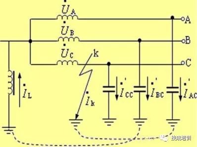

中性点经消弧线圈接地方式
中性点经消弧线圈接地方式利用消弧线圈的电感电流对接地电容电流进行补偿,使通过故障点的电流减小到能自行熄弧范围。利用对消弧线圈无载分接开关的操作,使其在一定范围内达到过补偿运行,从而实现减小接地电流的目的。使电网持续运行时间延长,相对提高了供电可靠性。此方式也是小接地电流系统。
在各级电压网络中,当单相接地故障时,通过故障点总的电容电流超过下列数值时,必须尽快安装消弧线圈:
①对3kV~6kV电网,故障点总电容电流超过30A;
②对10kV电网,故障点总电容电流超过20A;
③对22kV~66kV电网,故障点总电容电流超过10A。

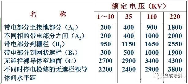

4. 供配电装置和各设备间距离的要求
▲ 户外配电装置最小电气间距
