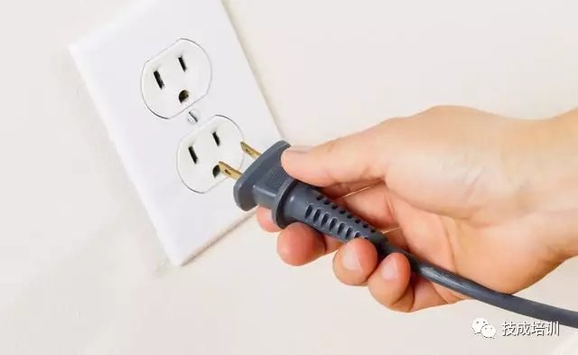

美国、加拿大、巴拿马、古巴、黎巴嫩、墨西哥等及中国台湾地区

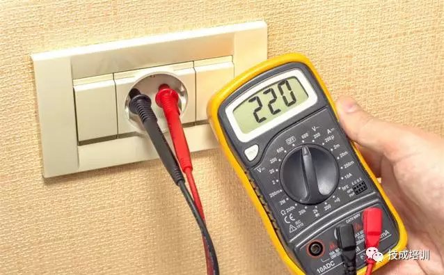

英国、德国、法国、中国、新加坡、意大利、西班牙、希腊、奥地利、荷兰、菲律、泰国、挪威、新加坡、印度、纽西兰、澳洲等

说到电力,这个要追溯到历史上那场经典的交直流大战,得从那两位男主角说起。在电力使用的早期,爱迪生发明了直流电,旗下通用电力公司首先在美国采用110V电压为客户供给直流电。随后,特斯拉发明了3相的240V交流电,但出于安全考虑他也把电压降低到了110V。由于具备远距离传输损耗更小等优势,他的交流电体系最终打败爱迪生的直流电,在西屋电气公司的资助下成为了美国的供电标准。
商用交流电大获成功之后,欧洲迅速引进。后因110V电压较低,传输同等功率的电力时电流大,用铜多,电网传输损耗较大,所以就将电压规格翻倍为220V。由于技术改造相对最简单,时处二战后的欧洲还没有太多的电力设施和用电设备,成本并不是很大,于是欧洲国家就形成了220V/50Hz的交流电网标准。
后来,美国也考虑改用220V的市电标准,但此时家庭中适配110V电压的家用电器增多,如果强行更改电压规格,不仅会淘汰大量现役电器和设备造成浪费,也会搞的怨声载道,所以已经错过了最佳时机。最终的妥协方案是:220V电力进入家庭后再分为110V来给电器供电。

同属一种电压体系的普通电器带到国外去用,电压一般不会有问题,因为大部分的电器都有20%的电压浮动范围如电炉,电饭锅等,因为即便在国内有时的电压最高也可达250V,因此230V的电压只是让他们加热得更快,没有多大问题。

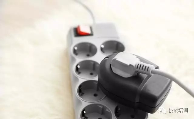

对那些电压要求严格和价格比较昂贵的电器,即便同属一种电压体系,如果电压不同还是建议要使用旅游变压器,以免烧毁电器或影响电器的使用寿命。
如果高电压电器带到低电压的国家去,如中国用220V的电器带到美国110V的环境下,一般情况下是不能使用的,即便勉强能用往往也是苟延残喘或如老牛拉车一样使用功能大打折扣。
不过,在全球化的背景下,一些机灵的国际化企业可能注意到了各国电压上的差异,因此,设计的很多电器本身有适配电压的,即可以适合110~240V的电压,如海尔彩电的浮动范围都标有:交流90~260伏,50Hz,所以在90~260V的电压下都可照常使用。
当然,如果您经常出国,一般旅行社都建议大家出国自备旅游转换插头和旅游变压器。
110V的电器在国内使用的正确姿势
手机、笔记本等电器兼容全球电压,那是因为它们的用电功率较小,一个小体积的适配器就能实现变压的作用,所以只需要接上插头转换器就能全球通用。
而吹风机、电饭锅等大功率电器就不行了,如果要做到兼容全球电压,适配器体积势必会相当庞大,而这显然是不现实的,所以市面上的大功率电器电压都是固定的,与本地区电压标准保持一致。
既然不同国家电压标准不一致也无法做到一致,那通过海淘等途径带回国的大功率电器就要特别注意了,否则你辛辛苦苦带回来结果瞬间就烧坏。像110V这样低电压的电器,你必须借助电源变压器才能在国内使用。
