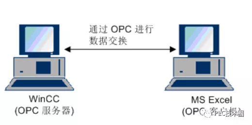

WinCC OPC DA 服务器为其它应用程序提供 WinCC 项目的实时数据。应用程序能够在同一台计算机上运行或在已联网的远程计算机上运行。以这种方法,将WinCC 变量的实时数据提供给 Microsoft Excel。
附件程序excel_opc .xls ( 44 KB ) 在Microsoft Excel 中用VBA脚本语言建立OPC 客户端,并通过OPC接口读取WinCC中的数据,并将修改的数据写入WinCC。通过OPC接口,Microsoft Excel作为OPC 客户端发起通讯并发送读/写请求到OPC服务器,OPC服务器执行这些读/写请求。对于WinCC OPC DA 服务器功能,需要将WinCC项目运行系统激活即可。

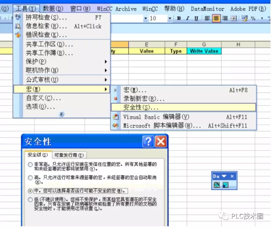

为了能够运行Excel中的VBA宏脚本,首先需要调整安全性设置。如图1在“工具->宏->安全性”中,将Excel的安全级别设置为“中”。
图1 安全性设置

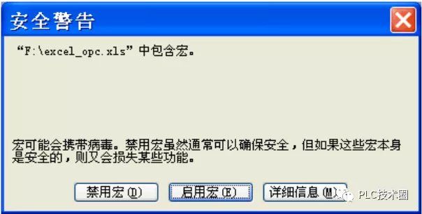

打开文件excel_opc .xls,在“安全警告”中选择“启用宏”。
图2启用宏

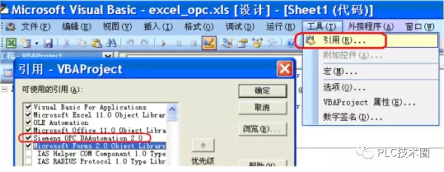

在Excel中创建一个接口,在VisualBasic 编辑器中的“工具->引用”中,选中“Siemens OPC DA Automation 2.0”组件,使VisualBasic能够识别OPC对象。
图3 OPC引用组件
