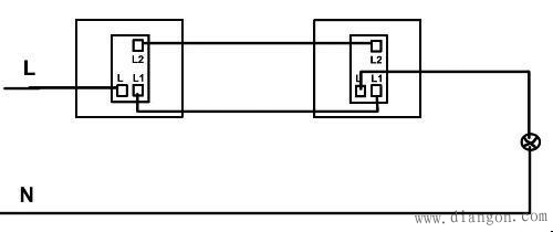

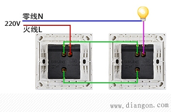

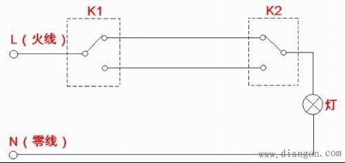

单开单控开关,后面有两个触点,分别是L和N,L代表火线,N代表零线,把火线和零线分别接在L和N触点上就OK了。
单开双控开关,后面有三个触点,分别是L、L1、L2。把两个L1、L2分别用线连起来,火线接在一个双控开关的L触点上,零线接在另一个双控开关的L触点上。
