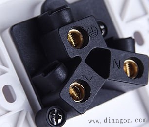

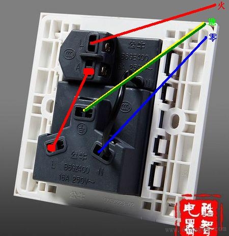

通常,单相用电设备,特别是移动式用电设备,都应使用三芯插头和与之配套的三孔插座。三孔插座上有专用的保护接零(地)插孔,在采用接零保护时,有人常常仅在插座底内将此孔接线桩头与引入插座内的那根零线直接相连,这是极为危险的。因为万一电源的零线断开,或者电源的火(相)线、零线接反,其外壳等金属部分也将带上与电源相同的电压,这就会导致触电
点击添加图片描述(最多60个字)
点击添加图片描述(最多60个字)
五孔插座接线图
点击添加图片描述(最多60个字)
多用插座接线图
点击添加图片描述(最多60个字)
