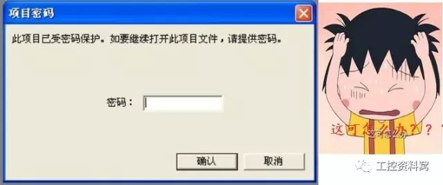

正在从事自动化工控的朋友,你是否遇到过下面的烦恼?
1、机器设备上的PLC坏了,需要更换新的PLC,但程序设了密码,读不出来。
2、工厂需要对设备进维护与改造,PLC被加密了,没有程序,无法修改。
3、想要了解设备的工作原理,熟悉设备的工艺流程,学习PLC程序,提高自己的工作技能。
4、设备厂家的PLC加了密,厂家由于各种原因,不能提供技术支持。
5、触摸屏在使用过程中遇到需要修改参数,或触摸屏损坏无法正常使用,需要读出触摸屏程序,但是触摸屏被设为禁止上传。

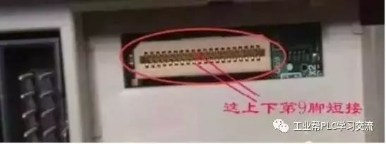

第一步
关掉PLC电源,打开PLC正上方的端盖,如下图,可以看到一个类似长方形端口,面对端口,从左边开始数到端口的第九个针脚,上下同是第9针脚。然后用很细的镊子(或电线)将上下两个第9脚短接。
第二步

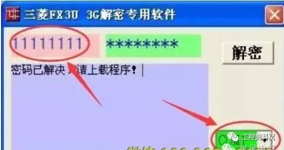

重新上电,PLC报警灯闪烁。此时把短接的镊子(或电线)取出,记住不能断电,打开解密软件,选择好通讯端口,点击解密即可读出第一段密码了。记下密码,关闭解密软件。
第三步
用数据线连接PLC,打开专用解密软件,读取密码(只有一个密码),记下读出的密码(注意大小写),关掉软件。

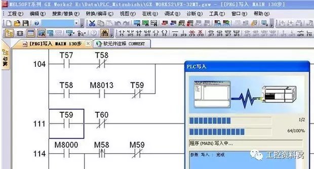

打开编程软件并与PLC通讯,提示输入密码时只要输入第一段密码,第二段密码不用管,点击确认,程序就能读出。
第五步
再通过编程软件登录修改关键字重新设置两段密码,然后再断电重启即可生效了。
