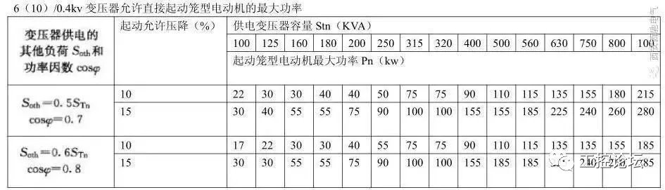

下表列出了当变压器阻抗电压Ku为4.5%时,各容量等级的变压器允许直接起动笼型电动机(最大起动电流为7倍额定电流)的最大功率

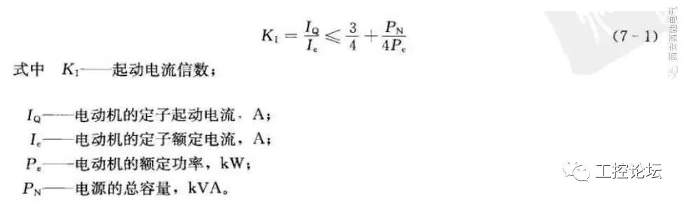

目前在国内一部分资料中,介绍了下述的经验公式,用来在工程应用中判断电机能否直接起动。

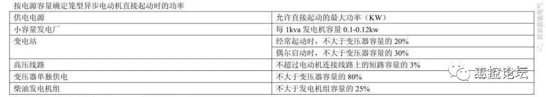

但是需要说明的是,这一经验公式只能作为参考,不能作为能否直接起动的根本依据。判断能否直接起动,一般可按电源允许直接起动的功率来考虑,见表7-1和表7-2

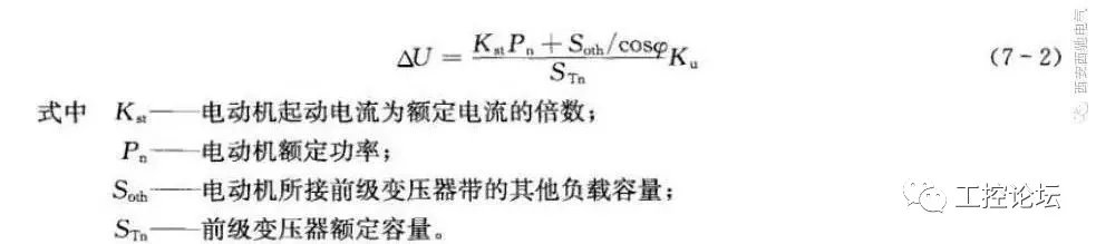

粗略的估计电动机直接起动时电网压降可用下述公式:

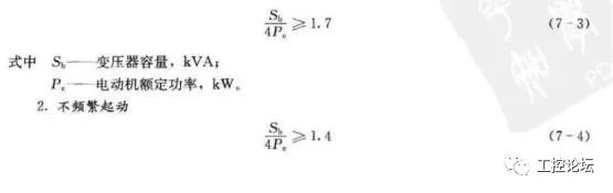

以35/6-10KV变压器供电的高压电动机最大全压起动功率应满足以下经验公式:
1、频繁起动

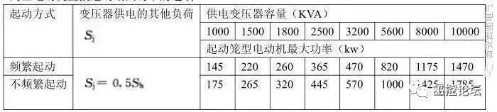

根据这两个经验公式,算出6KV级高压异步笼型电动机直接起动最大功率的选取表,见表7-3.
2、高压电动机直接起动最大功率的选取
所选取的电动机应该根据式(7-2)验算其电压降,电压降应符合电动机起动引起供电系统电压降的规定;若不能满足,应选择降压起动。
