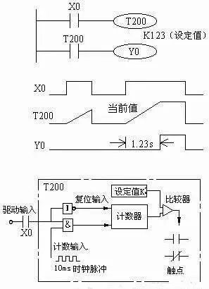

下面举例说明通用定时器的工作原理。如图1所示,当输入X0接通时,定时器T200从0开始对10ms时钟脉冲进行累积计数,当计数值与设定值K123相等时,定时器的常开接通Y0,经过的时间为123×0.01s=1.23s。当X0断开后定时器复位,计数值变为0,其常开触点断开,Y0也随之OFF。若外部电源断电,定时器也将复位。

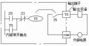

输出继电器是用来将plc内部信号输出传送给外部负载(用户输出设备)。输出继电器线圈是由PLC内部程序的指令驱动,其线圈状态传送给输出单元,再由输出单元对应的硬触点来驱动外部负载。如图1所示为输出继电器Y0的等效电路。
图1 输出继电器的等效电路
每个输出继电器在输出单元中都对应有维一一个常开硬触点,但在程序中供编程的输出继电器,不管是常开还是常闭触点,都可以无数次使用。

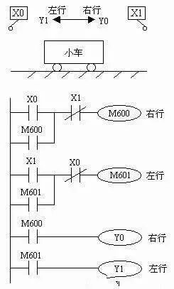

下面通过小车往复运动控制来说明断电保持辅助继电器的应用,如图1所示。
图1 断电保持辅助继电器的作用
小车的正反向运动中,用M600、M601控制输出继电器驱动小车运动。X1、X0为限位输入信号。运行的过程是X0= ON→M600=ON→Y0=ON→小车右行→停电→小车中途停止→上电(M600=ON→Y0=ON)再右行→X1=ON→M600=OFF、M601=ON→Y1=ON(左行)。可见由于M600和M601具有断电保持,所以在小车中途因停电停止后,一旦电源恢复,M600或M601仍记忆原来的状态,将由它们控制相应输出继电器,小车继续原方向运动。若不用断电保护辅助继电器当小车中途断电后,再次得电小车也不能运动。
