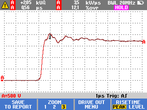

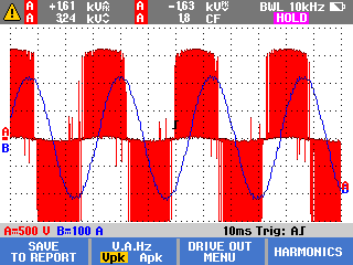

最终,工作人员使用FLUKE-MDA 550变频电机分析仪对故障产线变频器进行测量后发现:
变频器输出端电压上升沿波形,没有过冲电压!☟
▲变频器输出端电压

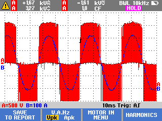

电机输入端电压上升沿波形,存在过冲电压!☟
▲电机输入端电压
1140V电机,冲击电压最大允许值是3840V。MDA现场测量结果,冲击电压3700V。未超过电机的绝缘耐受范围!☟
检测结果结合实际情况可得出结论:
  • 电机产品质量不合格。
  • 此次测试以前,变频器厂家更改运行参数,可能降低了过冲电压值。
