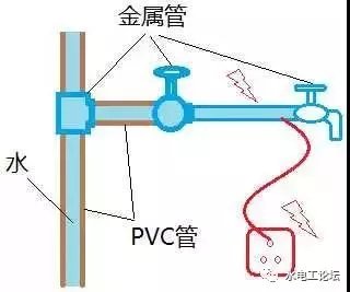

首先给大家解释一下平时我们为什么会触电:
因为生活中家里热水器、洗衣机是与水管相连的,如上图如果电器漏电,水管是会带电的,又因为生活楼宇建筑中往往主干水管是PVC管,这种是绝缘的,而入户是金属管,所以金属水管与地之间是有电阻的,就算水管里面流通的是水,但水因为压力的作用是一段一段的,就算连在一起,水也不是完全导通的,也是存在电阻的,因此家里金属水管与地虽然不是完全绝缘但是有电阻的,当水管漏电,一般会带20-30V电压,正常我们人的电阻2000欧这样,平时就算碰到也只会麻或者会疼一下,但洗澡全身是水,人体电阻很小,碰到通过人体电流非常大,不是严重烧伤就是死亡,特别是电流流过心脏(不要误以为是电压伤人,真正是电流),特别是小区,如果施工不规范,水管没有接地,一家漏电,整栋楼每户人家里就都漏电,所以风险还是很大的。

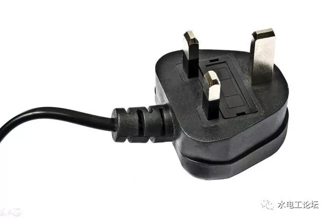

这边再解释一下敞开式热水器(低端产品千万不要买)的危害,使用这种产品洗澡,进水口要封闭,所以如果热水器漏电,带着是220V电压,洗澡,电阻很小,这种情况必死,所以热水器一定要外壳要接地,即带3孔插头。
左零右火上地

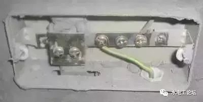

那什么是等电位联结段子箱呢?

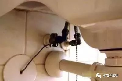

等电位联结端子箱作用是把家庭当中所有外露的水管、燃气管等管道(人可能碰到)的地方用电线连在一起,然后汇聚到等电位联结端子箱中。
等电位联结端子箱中的铜排再与建筑物中的钢筋连在一起,这样所以就算管道带电也会被强制在地电位当中,起到保护人体的作用。
即接地排是电器金属外壳强制接地,等电位联结端子箱是把家中各种金属管道强制接地,所以等电位联结端子箱是必备的。
