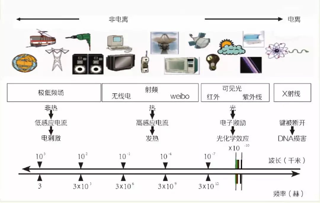

我国的电力工业频率(简称工频)为50赫(HZ),波长为6000km。特点是频率低、波长长。
当高压线、变电站内的配电装置等导体运行时,导体周围会存在工频电场和工频磁场。
所以,高压线变电站不产生辐射,周围只存在工频电磁场。
那么工频电磁场
对人体健康有有害影响吗?
世界卫生组织(WHO)开展的全球性“国际电磁场计划”(有60多个成员国和11个国际机构参与),历时10年,完成了300赫以下极低频场的健康影响评估,核心观点是:没有充分证据可表明,生物体曝露于极低频场中会直接导致生物细胞(包括DNA)的损伤;极低频场曝露和癌症之间并不存在已确认的因果关系。

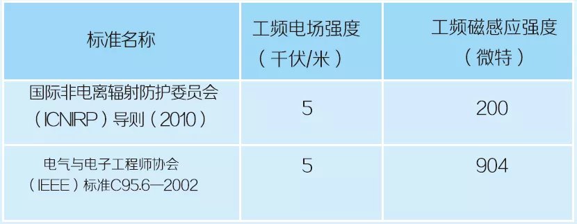

世界卫生组织推荐的工频电场、工频磁场的公众曝露限值如下:
而我国《电磁环境控制限值》(GB8702-2014)以工频电场强度4千伏/米,工频磁感应强度100微特作为公众曝露的限值标准,较国际标准更为严格。输变电工程在环保的整个过程中都必须严格执行这个标准。

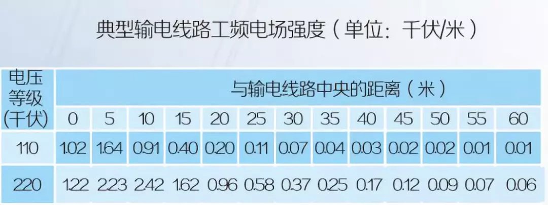

工频电场强度水平
高压线周边工频电场强度的大小主要取决于线路电压的高低、线路导线的排列方式、截面积、导线对地高度和观测点与导线的距离等。典型110千伏、220千伏输电线路的工频电场强度如下表所示。

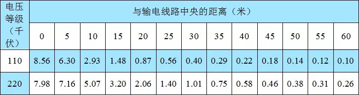

工频磁感应强度水平
高压线周边工频磁场强度的主要取决于线路电流的大小、线路导线的排列方式、观测点与导线的距离等。典型110千伏、220千伏输电线路的工频电场强度如下表所示。
典型输电线路工频磁感应强度(单位:微特)
而变电站厂界的工频磁感应强度不超过10微特,也是远低于100微特的国家标准限值要求的。
