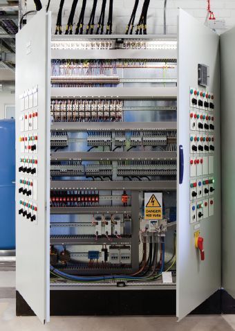

大多数大功率变频器及其附属电子配件都被集成到电气机柜中,如图1 所示。变频器不但提高了系统效率,变频器本身的效率也非常高,损失只有2% 至4%。然而,由于大功率变频器中电能转换很大,即使效率损失较低,也会导致数千瓦到数十千瓦废热的产生,必须设法将这些热量耗散掉。
图 1: 图中所示是一个中压变频柜。

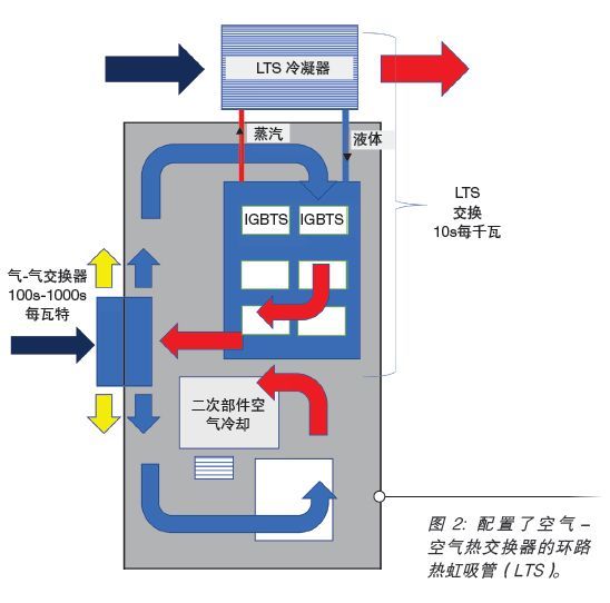

环路热虹吸管(LTS)是重力驱动的两相冷却装置。它们的工作方式与热管相似,工作流体只要在一个封闭的循环中蒸发并冷凝,就可在给定的距离内传递热量。相对热管,环路热虹吸管的主要优点是能够使用导电工作液,高效、远距离传输大功率。与主动式液体冷却液、蒸汽压缩或泵送两相冷却系统相比,环路热虹吸管没有运动部件,可靠性更高。环路热虹吸管非常适合将大功率余热从机柜中的电力电子设备传递到机柜外部环境中。
在机柜层面,环路热虹吸管冷却系统的优势是显著的。在工厂车间内就可以将机柜、电子设备和冷却系统安装到密封、独立的外壳中。每个机柜都是独立的,可以独立交付,在最终客户那里也易于安装。最简单的实现形式就是位于机柜顶部的风冷环路热虹吸管冷凝器。这样,机柜保持独立,在最终安装时只需要电气连接。
环路热虹吸管冷凝器还可以连接到设施或冷却水系统。可以将余热从机柜和多个机柜中进一步消散,从而可以在同一个环路上工作。使用环路热虹吸管和冷水冷凝器时,管道和水的连接都在机柜外部,这样就可将冷却液和电子设备分开。
03
密封外壳热交换器
环路热虹吸管是直接从高发热部件中排除大热量的绝佳方法。但二次部件的余热负荷仍需冷却。这些辅助组件,包括分散在机柜中的许多低功耗设备,这样通过直接接触来冷却就难易实现。对这些低功耗、热流较低的元件,直接空气冷却是最实用的方法。低功耗组件可以通过空气- 空气热交换器轻松冷却,同时保持外壳密封的完整性。
在环路热虹吸管和密封式换热器组合中,高功率绝缘栅极双极晶体管(IGBT)或集成栅极换向晶闸管(IGCT)安装在环路热虹吸管冷板上,它的10 千瓦负荷加上热负荷,通过环路热虹吸管耗散到外部机柜空气中 ( 见图2)。所有的二次电子部件,都是通过密封的气-气热交换器冷却的,热交换器可以导出1 千瓦左右的废热。
环路热虹吸管和密封的空气- 空气热交换器保持原来的NEMA 机柜等级。二者的组合使大功率机柜能够维持密封性能,不受外部气流的影响,并且不会有冷却液在机柜内的流动。
环路热虹吸管和密封外壳冷却器,为电力电子冷却应用提供了诸多优点。环路热虹吸管利用非常适合中、高压应用的导电工作液,通过被动方式来冷却高功率电子元件的大热量。密封的外壳冷却器,可以排出电力电子柜中的低功耗、分布式组件所产生的热量,同时防止外部空气中的污染物与这些组件相互作用。两种冷却解决方案的组合,可在恶劣工作环境所需的密封外壳中可靠地冷却大功率电机控制器。

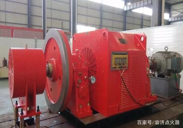

哪些类型的设备上要用较大功率的变频器?
大小是相对而言的,电机功率大,变频器功率就要求大。如果一定要说大,我相信高铁这些场所使用的变频器的功率是比较大的,毕竟载重要求摆在那个地方了,对比之下,一般工厂用的变频器功率都没有那么大的。
很多发电厂的给水的水泵功率也比较大,比如2*300MW的火力发电厂,给水水泵的功率是5500KW,这么大,也是用中高压类型的了,比如6KV的。

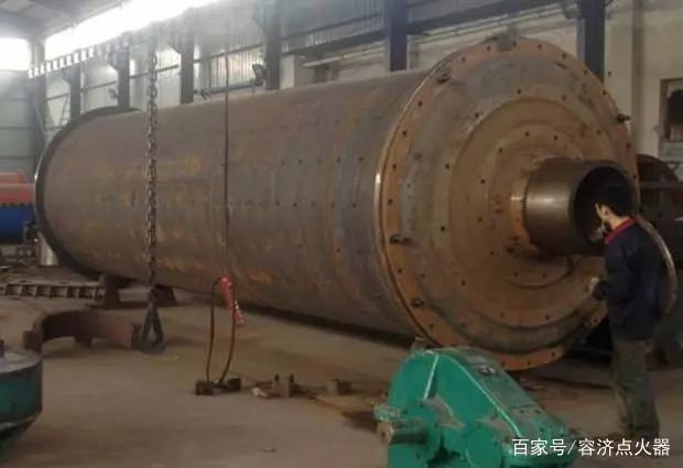

一些球磨机功率也比较大,比如Ф5500×8500球磨机,它的电机功率是4500Kw。

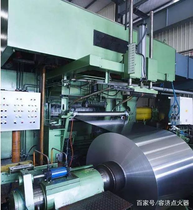

还有一些大型的轧机设备上,电机功率也比较大的,特别是热轧设备上,比如一些精轧机的电机功率,有11000千瓦。

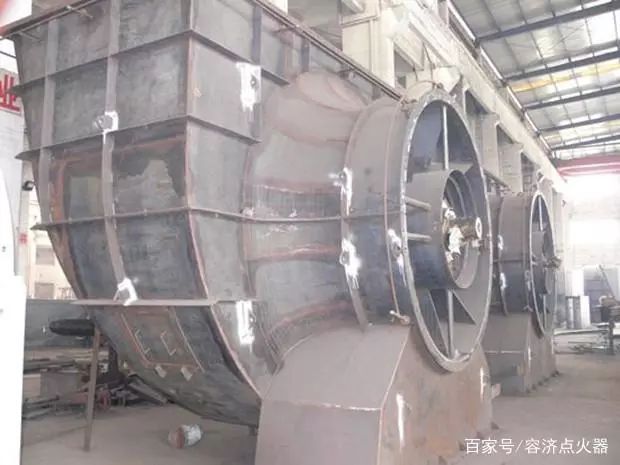

还有一些大型的通风系统,比如地下商场等场所,风机功率应该也会比较大,实际要看风量要求了。
