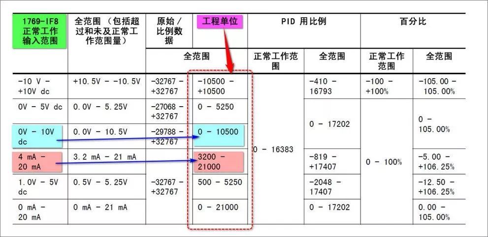

6. 信号源数据转换,传感器设备信号源为电压或电流,模拟量模块需要将其转换为控制器识别的数字信号,再用指令将数字信号进行处理,得出仪表或设备的实时数据。常用的输入数据转换格式有:原始/比例数据、工程单位、PID用比例,百分比。下图为1769-IF8正常工作范围的数据转换表,例如:信号源为4-20mA,输入数据格式为工程单位,那么4mA对应的数值为3200;20mA对应的数值为21000.
