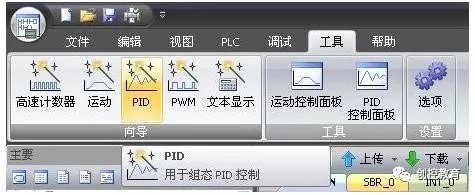

使用以下方法之一打开 PID 向导:
●在Micro/WIN SMART中的工具菜单中选择PID向导:

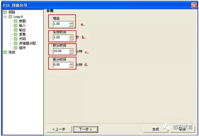

第三步:设定PID回路参数
图5. 设置PID参数
图5中定义了PID回路参数,这些参数都应当是实数:
  • 增益:即比例常数,默认值=1.00。
  • 积分时间:如果不想要积分作用可以将该值设置很大(比如10000.0),默认值=10.00。
  • 微分时间:如果不想要微分回路,可以把微分时间设为0 ,默认值=0.00。
  • 采样时间:是PID控制回路对反馈采样和重新计算输出值的时间间隔,,默认值=1.00。在 向导完成后,若想要修改此数,则必须返回向导中修改,不可在程序中或状态表中修改。

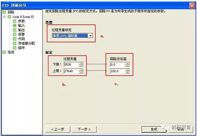

第四步:设定回路过程变量
图6. 设定PID输入过程变量
1、指定回路过程变量 (PV) 如何标定。可以从以下选项中选择:
  • 单极性:即输入的信号为正,如0-10V或0-20mA等
  • 双极性:输入信号在从负到正的范围内变化。如输入信号为±10V、±5V等时选用
  • 选用20%偏移:如果输入为4-20mA则选单极性及此项,4mA是0-20mA信号的20%,所以选20% 偏移,即4mA对应5530,20mA对应27648。
  • 温度 x 10 °C
  • 温度 x 10 °F
2、反馈输入取值范围
  • 在a.设置为单极时,缺省值为0 - 27648,对应输入量程范围0 - 10V或0 - 20mA等,输入信号为正
  • 在a.设置为双极时,缺省的取值为-27648 - +27648,对应的输入范围根据量程不同可以是±10V、±5V等
  • 在a.选中20% 偏移量时,取值范围为5530 - 27648,不可改变
3、在“标定”(Scaling) 参数中,指定回路设定值 (SP) 如何标定。默认值是 0.0 和 100.0 之间的一个实数。

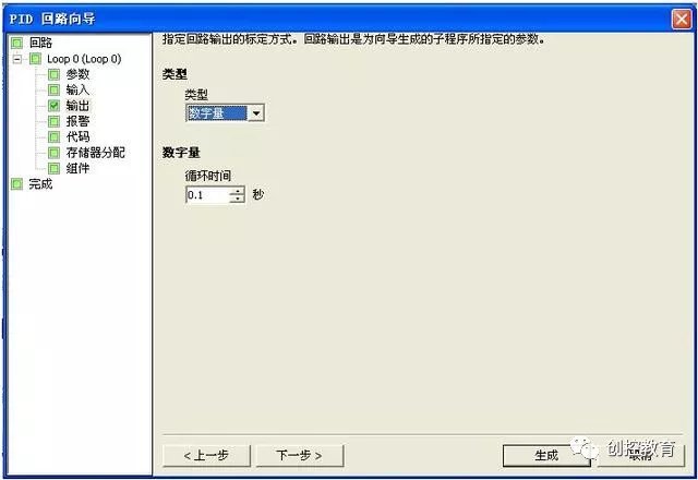

1、输出类型
可以选择模拟量输出或数字量输出。模拟量输出用来控制一些需要模拟量给定的设备,如比例阀、变频器等;数字量输出实际上是控制输出点的通、断状态按照一定的占空比变化,可以控制固态继电器(加热棒等)
2、选择模拟量则需设定回路输出变量值的范围,可以选择:
  • 单极:单极性输出,可为0-10V或0-20mA等
  • 双极:双极性输出,可为正负10V或正负5V等
  • 单极20% 偏移量:如果选中20% 偏移,使输出为4 - 20mA
3、取值范围:
  • c为单极时,缺省值为 0 到 27648
  • c为双极时,取值-27648 到27648
  • c为20%偏移量时,取值5530 - 27648 ,不可改变
如果选择了开关量输出,需要设定此循环周期,如图7所示:
图8. 设定PID输出为数字量

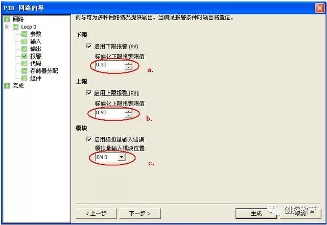

第六步:设定回路报警选项
图9. 设定回路报警限幅值
向导提供了三个输出来反映过程值(PV)的低值报警、高值报警及过程值模拟量模块错误状态。当报警条件满足时,输出置位为1。这些功能在选中了相应的选择框之后起作用。
1、使能低值报警并设定过程值(PV)报警的低值,此值为过程值的百分数,缺省值为0.10,即报警的低值为过程值的10%。此值最低可设为0.01,即满量程的1%
2、使能高值报警并设定过程值(PV)报警的高值,此值为过程值的百分数,缺省值为0.90,即报警的高值为过程值的90%。此值最高可设为1.00,即满量程的100%
3、使能过程值(PV)模拟量模块错误报警并设定模块于CPU连接时所处的模块位置。“EM0”就是第一个扩展模块的位置

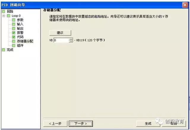

第八步:指定PID运算数据存储区
图11. 分配运算数据存储区
PID指令(功能块)使用了一个120个字节的V区参数表来进行控制回路的运算工作;除此之外,PID向导生成的输入/输出量的标准化程序也需要运算数据存储区。需要为它们定义一个起始地址,要保证该地址起始的若干字节在程序的其它地方没有被重复使用。如果点击“建议”,则向导将自动为你设定当前程序中没有用过的V区地址。

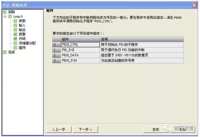

第九步:生成PID子程序、中断程序及符号表等
一旦点击完成按钮,将在你的项目中生成上述PID子程序、中断程序及符号表等。
图12. 生成PID子程序、中断程序和符号表等

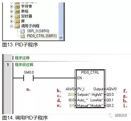

第十步:配置完PID向导,需要在程序中调用向导生成的PID子程序(如下图)
在用户程序中调用PID子程序时,可在指令树的程序块中用鼠标双击由向导生成的PID子程序,在局部变量表中,可以看到有关形式参数的解释和取值范围。
  • 必须用SM0.0来使能 PIDx_CTRL 子程序,SM0.0 后不能串联任何其他条件,而且也不能有越过它的跳转;如果在子程序中调用 PIDx_CTRL 子程序,则调用它的子程序也必须仅使用 SM0.0 调用,以保证它的正常运行
  • 此处输入过程值(反馈)的模拟量输入地址
  • 此处输入设定值变量地址(VDxx),或者直接输入设定值常数,根据向导中的设定0.0-100.0,此处应输入一个0.0-100.0的实数,例:若输入20,即为过程值的20%,假设过程值AIW0是量程为0-200度的温度值,则此处的设定值20代表40度(即200度的20%);如果在向导中设定给定范围为0.0 - 200.0,则此处的20相当于20度
  • 此处用I0.0控制PID的手/自动方式,当I0.0为1时,为自动,经过PID运算从AQW0输出;当I0.0为0时,PID将停止计算,AQW0输出为ManualOutput(VD4)中的设定值,此时不要另外编程或直接给AQW0赋值。若在向导中没有选择PID手动功能,则此项不会出现
  • 定义PID手动状态下的输出,从AQW0输出一个满值范围内对应此值的输出量。此处可输入手动设定值的变量地址(VDxx),或直接输入数。数值范围为0.0-1.0之间的一个实数,代表输出范围的百分比。例:如输入0.5,则设定为输出的50%。若在向导中没有选择PID手动功能,则此项不会出现
  • 此处键入控制量的输出地址
  • 当高报警条件满足时,相应的输出置位为1,若在向导中没有使能高报警功能,则此项将不会出现
  • 当低报警条件满足时,相应的输出置位为1,若在向导中没有使能低报警功能,则此项将不会出现
  • 当模块出错时,相应的输出置位为1,若在向导中没有使能模块错误报警功能,则此项将不会出现
