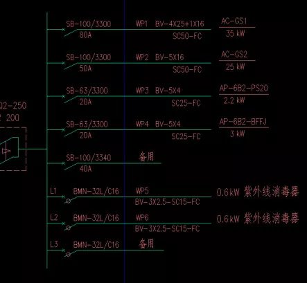

三相负荷总容量 (WP1~WP4):
35+25+2.2+3=65.2KW
单相负荷总容量(WP5~WP6):
0.6+0.6=1.2KW
1.2/65.2=0.018<15%
应全部按三相对称负荷计算。
配电箱的设备容量为:65.2+1.2=66.4KW
当单相负荷的总计算容量小于计算范围内三相对称负荷总计算容量的15%时,应全部按三相对称负荷计算;当超过15%时,应将单相负荷换算为等效三相负荷,再与三相负荷相加。

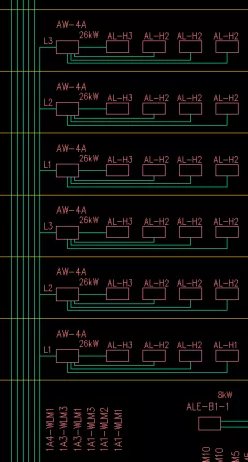

图中单相负荷:
L1相=0.5+1.0=1.5KW
L2相=0.5+2.0=2.5KW
L3相=1.0+1.0=2.0KW
等效三相负荷为最大相的三倍,即7.5KW
配电箱的设备容量为:27+7.5KW=34.5KW

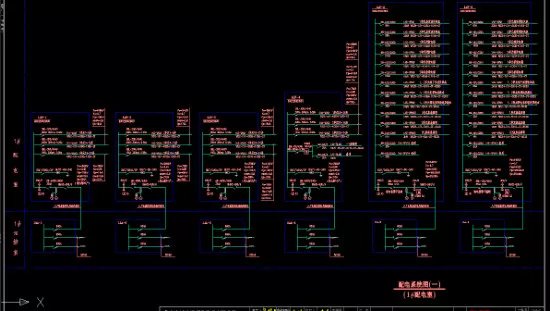

需要系数法 住宅工程计算实例
配电柜系统

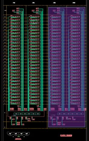

竖向配电干线系统图

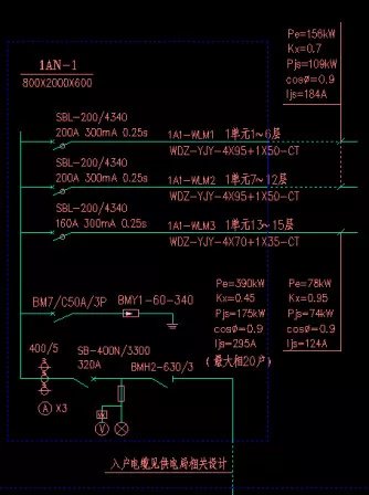

1AN-1柜中WLM1回路计算
本干线三相负荷平衡,可以按三相计算:
Pe=26*6=156KW
Kx=0.7(三相24户)
Pjs=109KW
cosφ=0.9
ljs=184A
WLM2与WLM1回路相同
1AN-1柜中WLM3回路计算
本干线三相负荷平衡,按三相计算:
Pe=26*3=78kW
Kx=0.95(三相12户)
Pjs=74Kw
cosφ=0.9
ljs=124A
1AN-1柜的负荷计算
三根干线均为三相负荷平衡,配电柜的负荷也是三相平衡的。
按三相公式计算:
Pe=156+156+78=390KW
Kx=0.5(三相60户)
Pjs=195KW
cosφ=0.9
ljs=328A
这时候,总进线可整定350A。但是,当地供电局规定,配电柜进线的整定电流不宜大于320,故取系数0.45(此系数介于通用值与可采用值之间)。整定320,接近于计算电流.

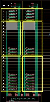

每根干线可以负担六层,保证干线满负荷,一面柜子只能承载两根干线,则需用五面配电柜。(10根干线)
调整局部干线负荷,使得配电柜子满负荷,则需用四面配电柜。(12根干线)

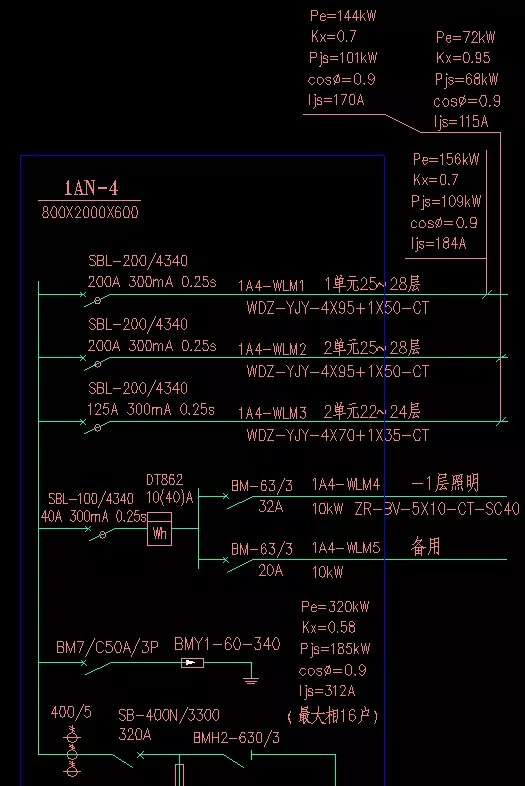

1AN-4柜中WLM1回路计算
本干线三相负荷不平衡,取最大一相负荷的三倍作为等效三相负荷
Pe=26*2*3=156KW
Kx=0.7(单相8户)
Pjs=109Kw
cosφ=0.9
ljs=184A
(最大相为L1)

1AN-4柜中WLM2回路计算
Pe=24*2*3=144KW
Kx=0.7(单相8户)
Pjs=101KW
cosφ=0.9
ljs=170A
(最大相为L3)
1AN-4柜中WLM3回路计算
本干线三相负荷平衡,可以按三相算,也可以按单相计算。下面按三相计算:
Pe=24*3=72KW
Kx=0.95(三相12户)
Pjs=68KW
Cosφ=0.9
ljs=115A
14AN-4配电柜负荷计算
因为三相负荷不平衡,不能笼统地按三相负荷计算。先算三根干线:
WLM11 26+26=52,L2=L3=26
WLM21=L2=24,L3=24+24=48
WLM31=L2=L3=24
再算WLM4~WLM5
Pe=10+10=20
Kx=1
Pjs=20
合计:L1=52+24+24=100
L2=26+24+24=74
L3=26+48+24=98
取最大相的三倍等效成三相负荷:
Pe=100*3=300KW
Kx=0.55(单相16户)
Pjs=165KW
合计整个柜子:
Pjs=165+20=185
Kx=185/320=0.58
cosφ=0.9
ljs=311A

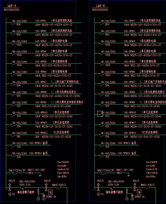

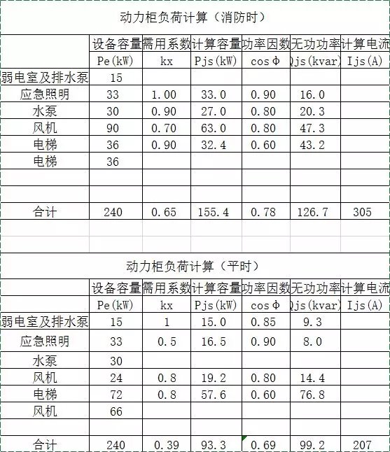

消防时负荷:
Pe=240KW
风机12台(33+33+24)*0.7=63
电梯2台(18+18)*1=36
水泵4台(7.5*4)*0.9=27
应急照明:15+15+3=33
Pjs=63+36+27+33=159Kw
平时负荷:
Pe=240
风机6台24*0.8=19.2
电梯4台(18+18+18+18)*0.8=57.6
弱电室及排水泵15*1=15
应急照明(15+15+3)*0.5=16.5
Pjs=19.2+57.6+15+16.5=93.3
