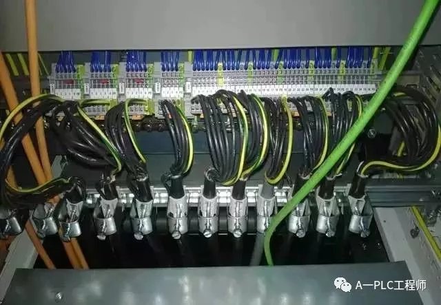

抗干扰处理
工业现场的环境比较恶劣,存在着许多高低频干扰。这些干扰一般是通过与现场设备相连的电缆引入PLC的。除了接地措施外,在电缆的设计选择和敷设施工中,应注意采取一些抗干扰措施:
1.模拟量信号属于小信号,极易受到外界干扰的影响,应选用双层屏蔽电缆;高速脉冲信号(如脉冲传感器、计数码盘等)应选用屏蔽电缆,既防止外来的干扰,也防止高速脉冲信号对低电平信号的干扰;
2.PLC之间的通信电缆频率较高,一般应选用厂家提供的电缆,在要求不高的情况下,可以选用带屏蔽的双绞线电缆;
3.模拟信号线、直流信号线不能与交流信号线在同一线槽内走线;
4.控制柜内引入引出的屏蔽电缆必须接地,应不经过接线端子直接与设备相连;
5.交流信号、直流信号和模拟信号不能共用一根电缆,动力电缆应与信号电缆分开敷设;
6.在现场维护时,解决干扰的方法有:对受干扰的线路采用屏蔽线缆,重新敷设;在程序中加入抗干扰滤波代码。

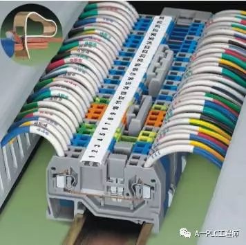

标记输入输出,方便检修
PLC控制着一个复杂系统,所能看到的是上下两排错开的输入输出继电器接线端子、对应的指示灯及PLC编号,就像一块有数十只脚的集成电路。任何一个人如果不看原理图来检修故障设备,会束手无策,查找故障的速度会特别慢。
鉴于这种情况,我们根据电气原理图绘制一张表格,贴在设备的控制台或控制柜上,标明每个PLC输入输出端子编号与之相对应的电器符号,中文名称,即类似集成电路各管脚的功能说明。
  有了这张输入输出表格,对于了解操作过程或熟悉本设备梯形图的电工就可以展开检修了。但对于那些对操作过程不熟悉,不会看梯形图的电工来说,就需要再绘制一张表格:PLC输入输出逻辑功能表。该表实际说明了大部分操作过程中输入回路(触发元件、关联元件)和输出回路(执行元件)的逻辑对应关系。
实践证明如果你能熟练利用输入输出对应表及输入输出逻辑功能表,检修电气故障,不带图纸,也能轻松自如。
