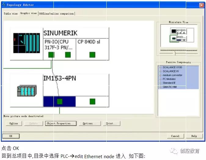

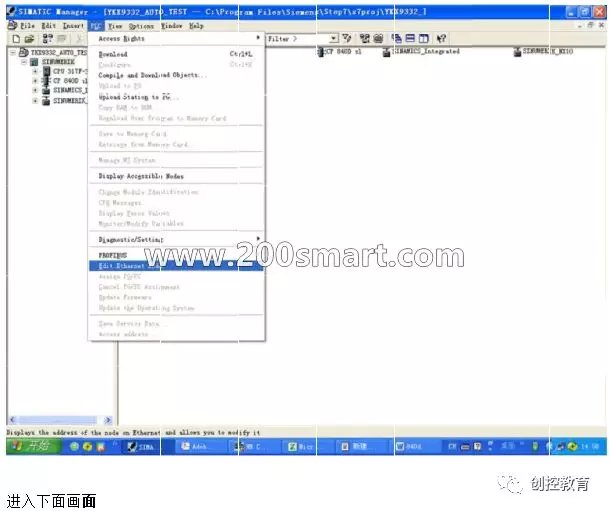

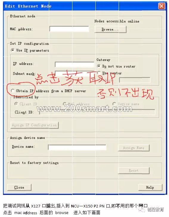

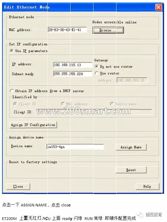

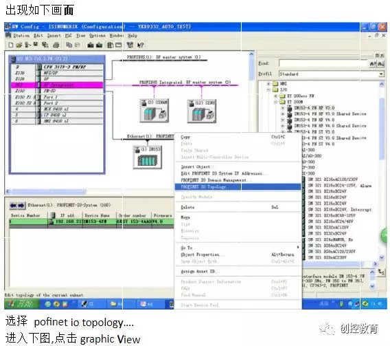

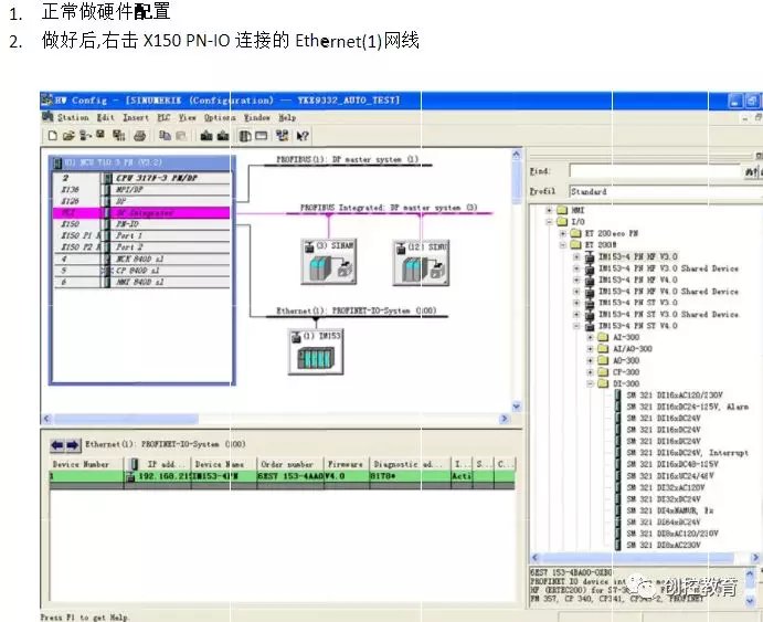

西门子ET200M-PN配置方法
发表于 2020-2-17 20:49:04 | 显示全部楼层 |阅读模式
西门子ET200M-PN配置方法
