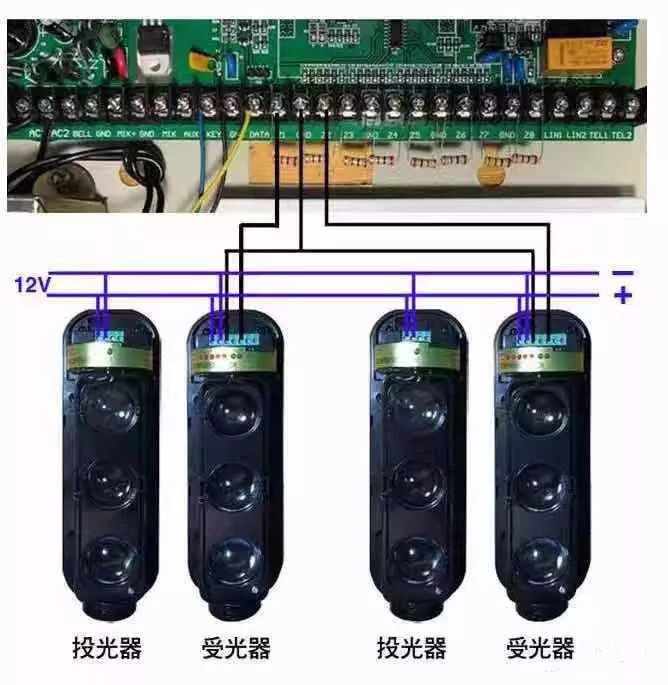

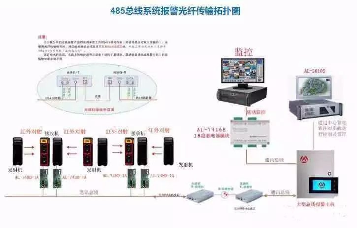

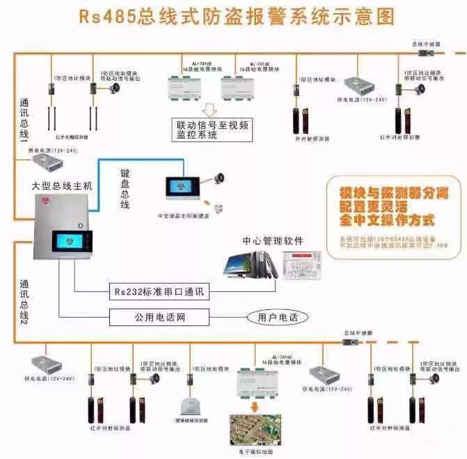

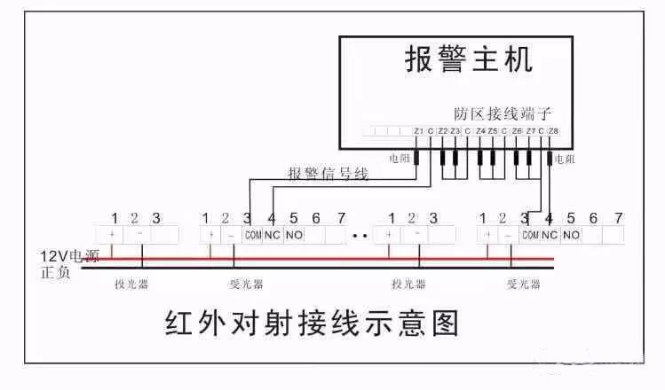

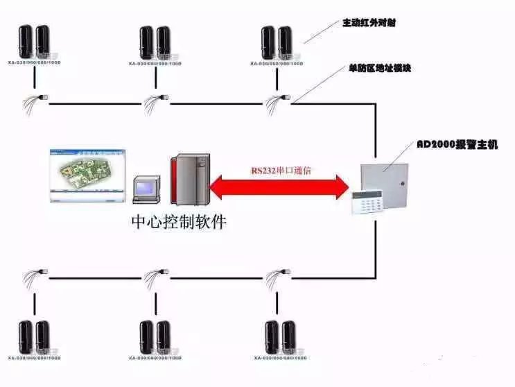

1、总线制系统接线图
总线主机与红外对射接线示意图
2、分线制红外对射接线图

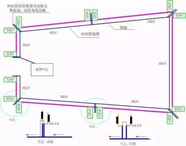

一、管路敷设
1)暗配管用硬质PVC管管材明配选用金属管。
2)暗配管管路宜沿最短的路由敷设,尽量减少弯曲。在相邻拉线
盒之间,禁止S弯或U形弯。埋入墙体或混凝土构件内的暗配管,其
保护层不应小于15mm。

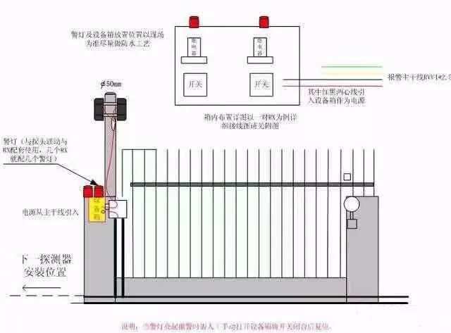

三、红外对射探头安装及初调
1、将不锈钢支架固定于墙上,将预留在盒内的导线从管内穿出用剥线钳剥去绝缘外皮,露出线芯10mm~15mm(注意不要碰掉线号套管),将盒内的线缆引出,压接在探测器的接线端子上,将余线缆盘回盒内,将探测器底座用螺钉固定在盒上。固定要牢固可靠。
2、主动红外探测器在安装时,收、发装置应相互正对,且中间不得有遮挡物。
3、一台防停电电源可带10对红外对射接口,若传输距离超过200m应分段加装电源;红外对射探头需单独供电。其他有关要求见可以根据产品说明书。
4、系统中每个边界接口应有惟一的编码与之对应,按照产品说明书进行编码;
