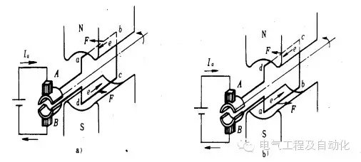

3、直流电动机的工作原理图
(1)构成:
磁场:图中 N和 S是一对静止的磁极,用以产生磁场,其磁感应强度沿圆周为正弦分布。
励磁绕组——  容量较小的发电机是用永久磁铁做磁极的。容量较大的发电机的磁场是由直流电流通过绕在磁极铁心上的绕组产生的。用来形成N极和S极的绕组称为励磁绕组,励磁绕组中的电流称为励磁电流If。
电枢绕组:在N极和 S极之间,有一个能绕轴旋转的圆柱形铁心,其上紧绕着一个线圈称为电枢绕组(图中只画出一匝线圈),电枢绕组中的电流称为电枢电流Ia。
换向器:电枢绕组两端分别接在两个相互绝缘而和绕组同轴旋转的半圆形铜片——换向片上,组成一个换向器。换向器上压着固定不动的炭质电刷。
电枢:铁心、电枢绕组和换向器所组成的旋转部分称为电枢。
电动机向负载输出机械功率的同时,却向电动机输入电功率,电动机起着将电能转换为机械能的作用。

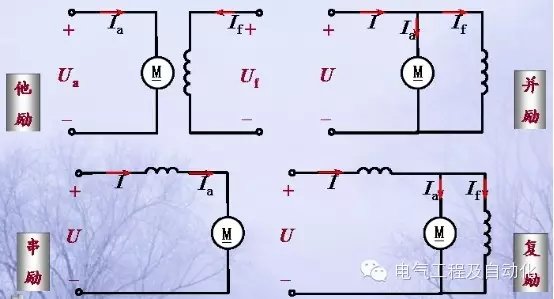

直流电机的励磁方式
按励磁方式不同,电机可分为
(一)他励直流电机   电枢和励磁绕组由两个独立的直流电源供电。
(二)并励直流电机   电枢和励磁绕组并联后由一个独立的直流电源供电。
(三)串励直流电机   电枢和励磁绕组串联后由一个独立的直流电源
                   供电
(四)复励直流电机   复励电机有两个绕组,一个并励绕组,一个串励
                  绕组,并励绕组和电枢并联,和串励绕组串联后由
                   一个独立的直流电源供电。

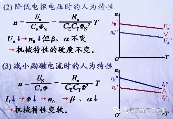

一、直流电机的转速公式:
:电机磁通量,与励磁电流有关;
:电枢回路电阻
:电机的扭矩;
:电枢电压

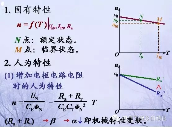

二、直流电机的机械特性

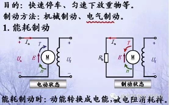

三、他励直流电机的能耗制动:

调速的基本原则:
A、 在额定转速下,以调节电枢电压的目标;(在该速度段,电机可输出最大的扭矩)
B、 当直流电动机需要运行在高于额定转速情况时,设置电枢电压上升到设定的最大值后,通过减少励磁电流来达到提高转速的目的;(在该速度段,电机的最大输出扭矩随转速的提升而下降)
