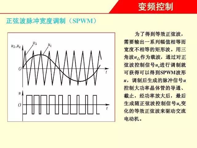

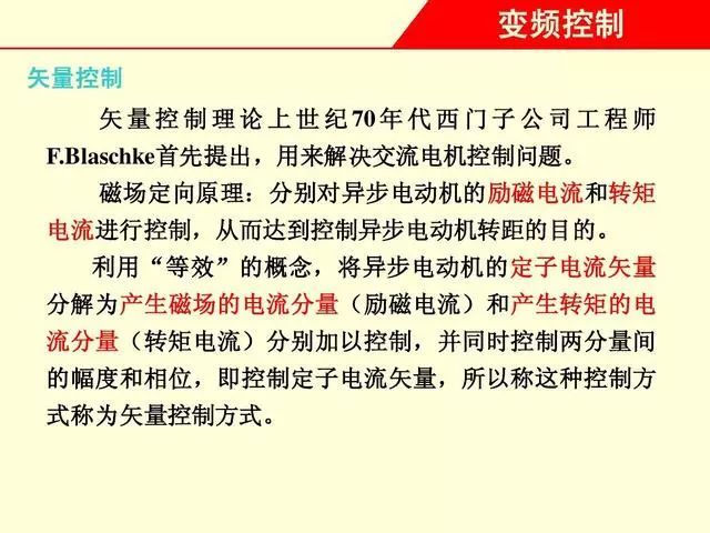

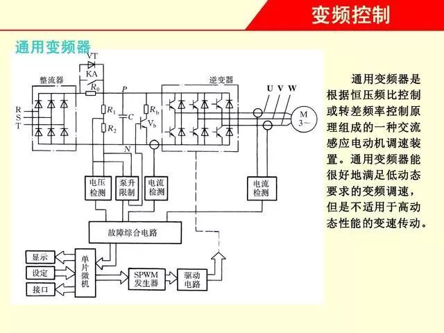

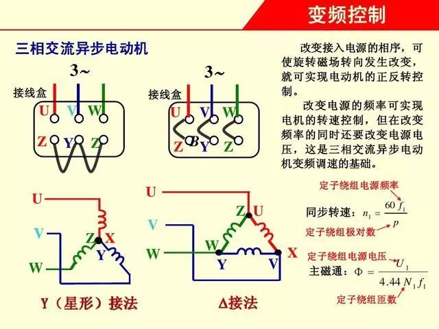

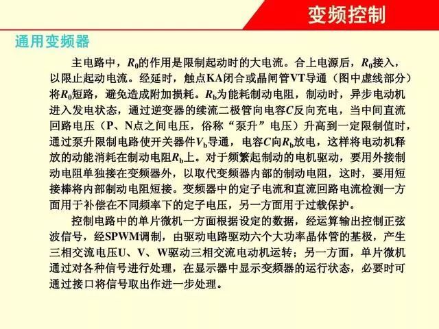

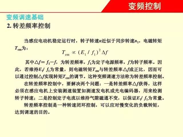

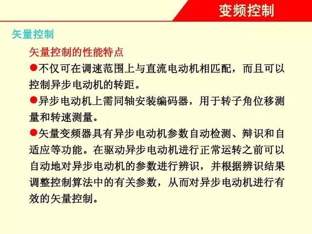

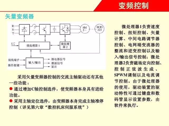

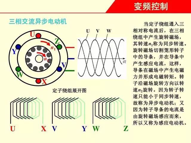

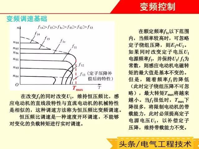

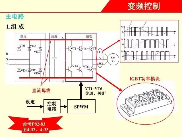

变频器在现在的自动化生产和机械化自动控制上应用非常常见,被广泛的应用在了电动机的调速上面,关于电动机的变频调速一般有3种方式:恒压频比调速,转差频率调速和矢量控制调速,其中应用最多的就是变频矢量调速,今天我们就来系统的看看变频器控制的电动机调速。
