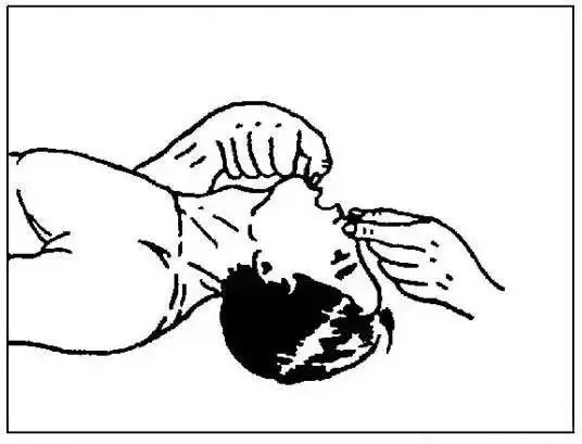

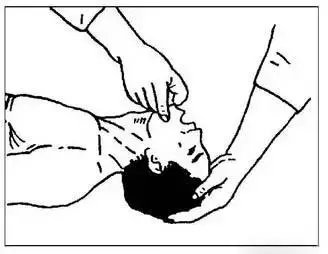

4.口对口 (鼻) 人工呼吸法
该方法也叫口吹法,其操作步骤如下:

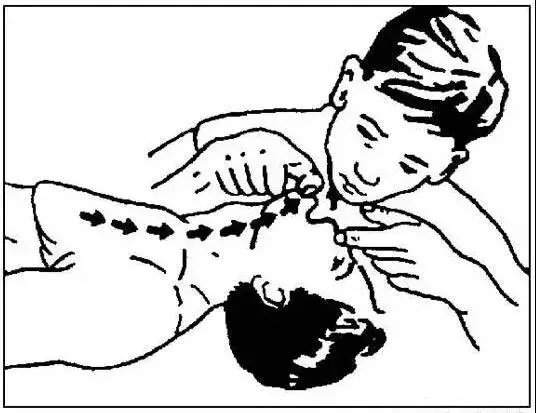

① 头部后仰 触电者脱离电源后,很快清理掉他嘴里的东西,使头尽量后仰,让鼻孔朝天,如图1所示。这样,舌头根部就不会阻塞气道;同时,解开他的领口和衣服。注意,头下不要垫枕头,否则会影响通气。

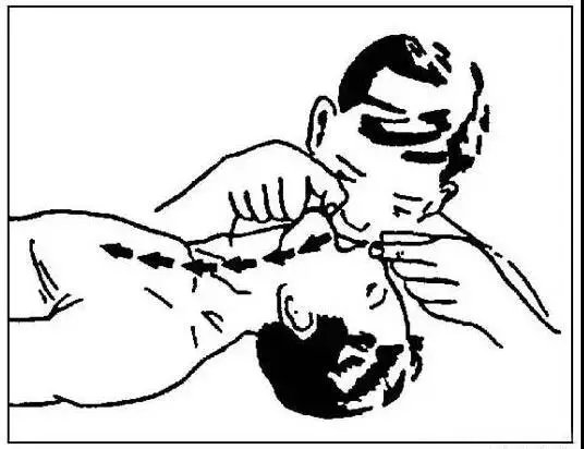

② 捏鼻掰嘴 救护人在触电人的头部左边或右边,用一只手捏紧他的鼻孔,另一只手的拇指和食指掰开嘴巴。如图2所示;如果掰不开嘴巴,可用口对鼻的人工呼吸法,捏紧嘴巴,紧贴鼻孔吹气。
③ 贴紧吹气 深吸气后,紧贴掰开的嘴巴吹气,如图3所示,也可隔一层布吹;吹气时要使他的胸部膨胀,每 5s吹一次,吹 2s放松 3s;小孩肺小,只能小口吹气。
④ 放松换气 救护人换气时,放松触电人的嘴和鼻,让他自动呼气,如图 4所示。

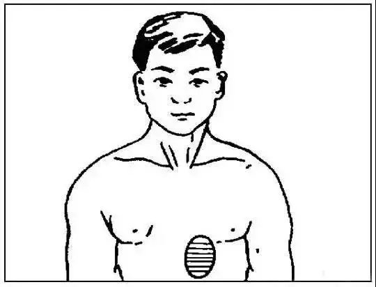

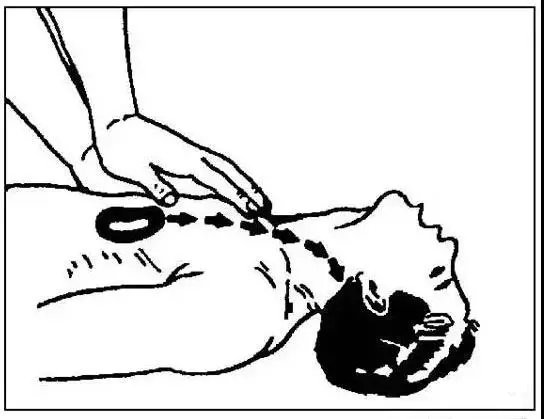

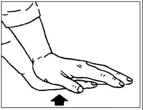

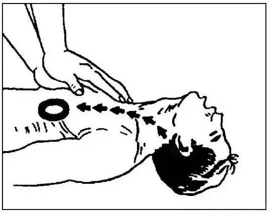

5.胸外心脏挤压法
① 正确压点 硬将触电人衣服解开,仰卧在地上或硬板上,不可躺在软的地方,找到正确的挤压点,如图5所示。
② 叠手姿势 救护人跨腰跪在触电人的腰部,如图 6所示 (儿童用一只手),手掌根部放在心口窝稍高一点的地方,掌根放在胸骨下 1/3的部位。
③ 向下挤压 掌根用力向下面,即向脊背的方向挤压,压出心脏里面的血液,如图7所示。成人压陷到 3 ~ 5cm,每秒钟挤压一次,太快了效果不好;对儿童用力要轻一些,对成人太轻则不好。
④ 迅速放松 挤压后掌根很快全部放松,如图8所示,让触电人胸廓自动复原,血又充满心脏,每次放松时掌根不必完全离开胸膛。
