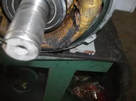

某化工厂20天内烧毁4台变频电机,原因不明
某防爆集团给山西一化工厂供了2台355KW  660V/1140V的隔爆型变频电机,由一台一拖二的变频器驱动,新交付运行了15天烧了一台(距离变频器93m),一天后另外一台也烧了(距离变频器72m)。后新更换了2台,48小时后,远端的那台电机又烧毁。
电机还是变频器质量有问题、谐波还是过电压导致?
可能电机输入端存在超限的过电压或者电机的绝缘性能不过关,需要测试电机输入端是否存在过电压?数值有多大?

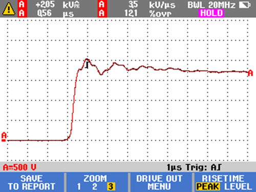

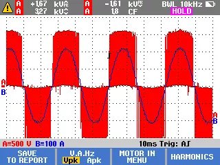

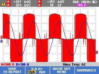

最终,工作人员使用FLUKE-MDA 550变频电机分析仪对故障产线变频器进行测量后发现:
变频器输出端电压上升沿波形,没有过冲电压!☟
▲变频器输出端电压

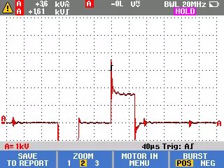

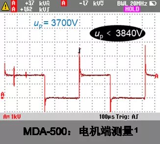

电机输入端电压上升沿波形,存在过冲电压!☟
▲电机输入端电压
1140V电机,冲击电压最大允许值是3840V。MDA现场测量结果,冲击电压3700V。未超过电机的绝缘耐受范围!☟
检测结果结合实际情况可得出结论:
  • 电机产品质量不合格。
  • 此次测试以前,变频器厂家更改运行参数,可能降低了过冲电压值。

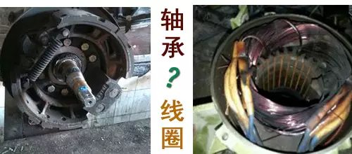

首先,先搞清楚电机烧是烧了轴承(机械故障)还是烧了线圈(电气故障)?
如果是烧线圈的故障,主要是由于过电流引起的,有时候电压过高或过低也会引起线圈发热短路,所以先检查运行时的电压是不是和额定电压差太多。

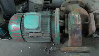

实际使用扬程低于泵铭牌扬程太多:
离心泵的扬程是用来克服高度和阻力的,高扬程的泵在高扬程点工作时他的流量设计点的流量,如果在低扬程工作时,相当于泵的出口阻力减小,这时离心泵的流量就会增加,电机就会超负荷,超到一定程度就会烧毁电机。
例如一台给水泵的扬程为50米,流量为50立方米/小时,当它往50米高处给水的时,它的流量是50立方米/小时,当它往40米高处给水时,它的高度和阻力降低了它的流量可能达到80-90立方米/小时以上,这时电机就会发热或烧毁。

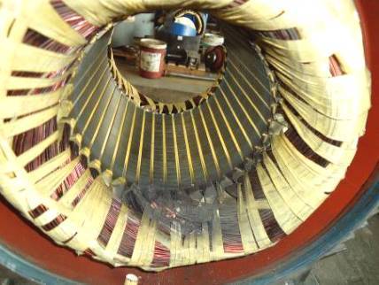

1缺相
原因:一般是由于电源缺相(一相未供电或供电电压不足)或线路中接触器接触点未闭合,导线连接点断开,松动或接触位氧化等原因造成。
1.电动机是三角形接法:只会烧掉一相绕组,可以用兆欧表(摇表)测量出一相绕组对地绝缘破坏。2.电动机是星形(Y)接法:有两相绕组会烧掉,可以用兆欧表(摇表)测量出两相绕组对地绝缘破坏。特征:绕组中有一相或两相(4级)全部变黑,线圈损坏对称,有规则为缺相。总之:如果电动机是因为缺相而烧掉,那么就会有绕组没有被烧掉,如果电动机因为负荷过重而烧掉的话就是三相绕组全部对地绝缘破坏。2过载

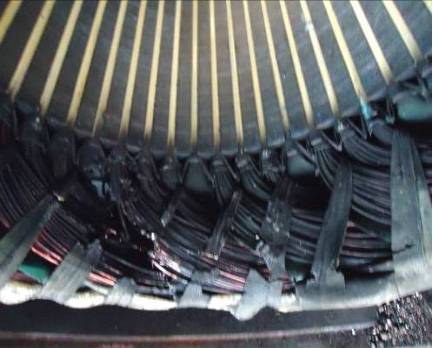

原因:一般为电机长时间过电流运行,过热运行 ,频繁启动或制动 ,接线错误也导致(三角接成星接)。过热原因为:超过载运行,导致电机发热。或者电机启动频繁,导致电机过热。
特征:绕组全部变黑色,端部扎带变色并且变脆甚至断裂。
这种的烧机会出现电机内部定转子两端都会烧黑,烧黑的部位比较均匀(一般电机都有一个因定的运行功率,称之为额定功率,单位为瓦(W),如果在某种情况下使电机的实际使用功率超过电机的额定功率,则称这种现象为电机过载)。3匝间

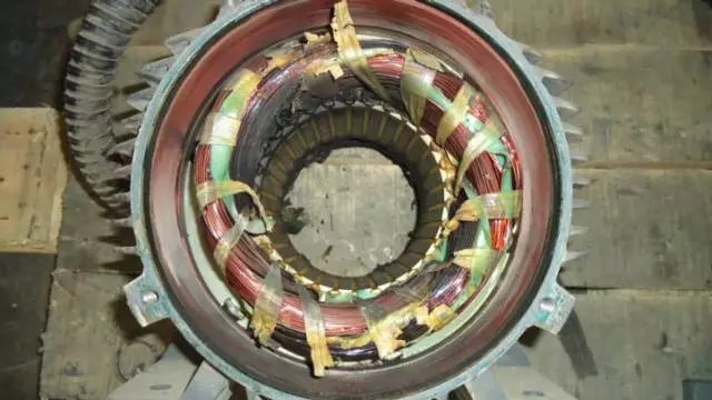

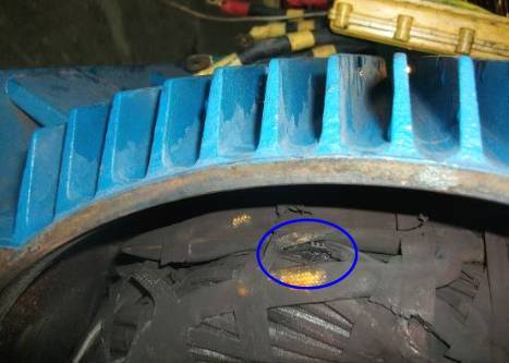

原因:电机制造过程引起的漆包线破皮等。特征:绕组局部烧断,通常电机内腔干净的情况,只有一处炸点。

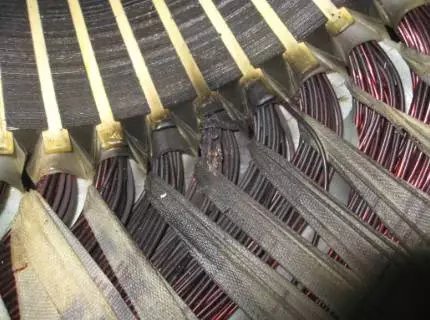

4相间
原因:相间纸未有放到位,或者相间纸(套管)破损。特征:电机两相相邻之间烧毁。

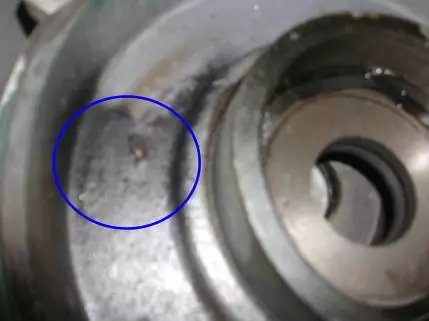

5地击
原因:线圈与端盖机座之间爬间距离不够。特征:线圈与端盖或端盖之间,两处均有烧黑的痕迹。大家说:@这个世界上耗子太多**:电机线包烧毁,基本都会对外壳短路,用万用表电阻档一测便知。@丿灬爱妃接旨丶8507**68:打开线盒盖,一闻一看,就差不多了,再看风叶融化没。。。@老爷们爱动手**:轴承坏了,扫膛了就会造成过载@牧羊人16597**61:前两天,工人私自接线,造成电机用了没两分钟就烧了,我走到跟前一看,两火一零,直接我无语了!@刘宝成186112**92**:过载或缺相烧毁,有好大一股味道。。当那味道飘散过来时。虎躯一震,直击心灵。忒么百分之百又烧了。。
