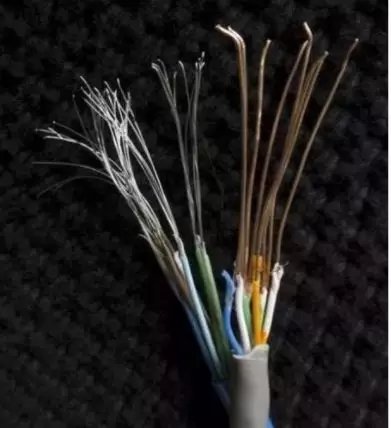

三、从网线线芯成色纯度去辨别
剪开护套外层,将绝缘拔去,剪开导体一小节观察看横截面铜色是否均匀,如果是纯铜,就会呈均匀黄金色;但如果里面参杂了铁或铝,或者其他合金则可看到明显的白色杂点或黑色。
另外,用阳火烧导体铜的表面会呈现外色变黑,而内色仍是不变的黄色,擦去烧完变黑的部分后铜仍保持原来的颜色;但如果含铁无论你怎么擦它都是暗淡的黑色。
判断网线是否夹杂铁严重,可以剪一小段铜芯,去除包住的塑料,看是否能用螺丝刀提起就行了,因为螺丝刀头带有磁性,如果是纯铜则无法吸附,掺杂铁后则不同,假货掺杂铁可降低成本,但会引起电缆电阻不匹配,会缩短传输距离、降低传输速度等。

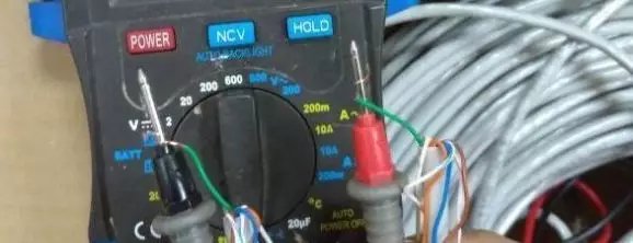

、测网线电阻值法判断
这个是最直接的方法,也是最有说服力的。
我们采用数字万用表的电阻档对网线的相对应芯线进行测量,所得阻值可以根据下面所给的参数进行比较,从而得知网线的好坏。
如何测量呢?
测量网线时,可以将单芯铜丝缠绕在万能表上,将手放开,这种测出来的电阻是正常的。一般来说,不同的材质会有不同的电阻值。注意的是网线单芯测试电阻,一定是要是同一条芯测试,也就是颜色一样。
以300米的网线长度为准:
超五类无氧铜的单芯标准阻值为28欧姆左右;
六类无氧铜的单芯标准阻值为21~23欧姆。
超五类铜包铝的单芯标准阻值为85欧姆左右;
超五类铁的单芯标准阻值为170欧姆;
铜包银网线45欧姆左右;(这里所谓的银是一种进口高纯度铝);
相同长度相同线径线缆:铁的电阻是铜的7倍左右,铝是铜的1.7倍左右。
那么网线电阻的标准是多少呢?
达到标准是百米小于等于9.5欧姆。
超五类线或超6类线整箱(300米)的测试电阻值超过30欧姆,就肯定是非铜或线径不足。
