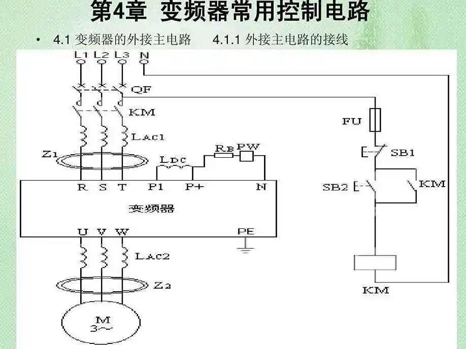

1.严禁将变频器的输出端子U、V、W连接到AC 电源上。
2.变频器要正确接地,接地电阻小于10Ω。
3.变频器存放两年以上,通电时应先用调压器逐渐升高电压。存放半年或一年应通电运行一天。
4.变频器断开电源后,待几分钟后方可维护操作,直流母线电压(P+,P-)应在25V以下。
5. 避免变频器安装在产生水滴飞溅的场合。
6. 不准将P+、 P-、PB任何两端短路。
7. 主回路端子与导线必须牢固连接。
8. 变频器驱动三相交流电机长期低速运转时,建议选用变频电机。
9. 变频器驱动电机长期超过50HZ运行时,应保证电机轴承等机械装置在使用的速度范围内,注意电机和设备的震动、噪音。
10. 变频器驱动减速箱、齿轮等需要润滑机械装置,在长期低速运行时应注意润滑效果。
11. 变频器在一确定频率工作时,如遇到负载装置的机械共振点,应设置跳跃频率避开共振点。
12. 变频器与电机之间连线过长,应加输出电抗器。
13. 严禁在变频器的输入侧使用接触器等开关器件进行频繁启停操作。
14. 电机首次使用或长期放置后使用,必须对电机进行绝缘检测。使用500V电压型兆欧表检测,电机绝缘电阻大于5MΩ。
15. 对电机绝缘检测时必须将变频器与电机连线断开。
16. 在变频器的输出侧,严禁连接功率因数补偿器、电容、 防雷压敏电阻。
17. 变频器的输出侧严禁安装接触器、开关器件。
18. 变频器在海拔1000米以上地区使用时,须降额使用。
19. 变频器输入侧与电源之间应安装空气开关和熔断器。
20. 变频器输出侧不必安装热继电器
