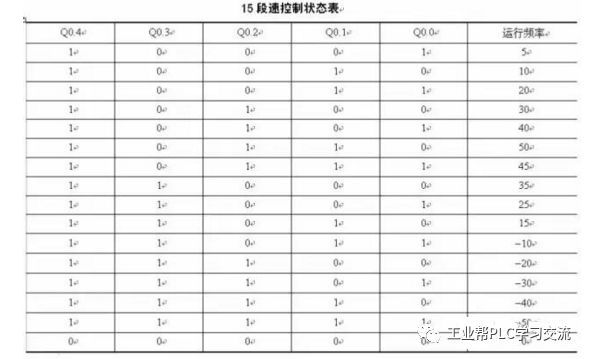

MM440变频器数字输入“5”、“6”、“7”、“8”端子通过P0701、P0702、P0703、P0704参数设为15段固定频率控制端,每一频段的频率分别

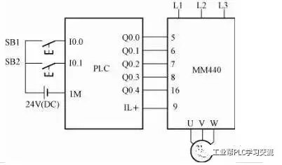

2 、PLC 的I/O 分配
I0.0,电动机运行,对应电动机运行按钮SB1;
I0.1,电动机停止,对应电动机停止按钮SB2;
Q0.0,固定频率设置,接MM440数字输入端子“5”;
Q0.1,固定频率设置,接MM440数字输入端子“6”;
Q0.2,固定频率设置,接MM440数字输入端子“7”;
Q0.3,固定频率设置,接MM440数字输入端子“8”;
Q0.4,电动机运行/停止控制,接MM440数字输入端子“16”

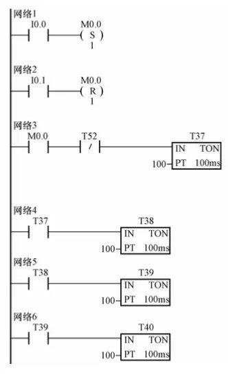

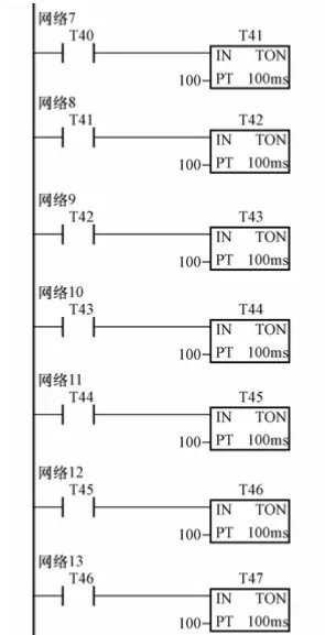

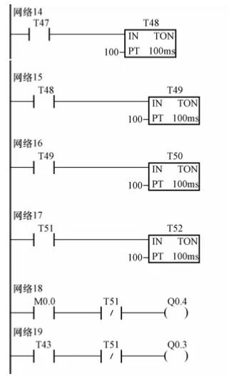

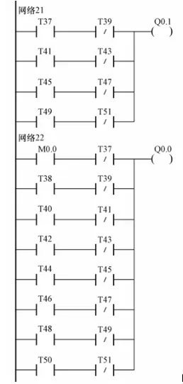

3.PLC 程序设计
PLC程序应包括以下控制:
(1)当按下正转启动按钮SB1时,PLC的Q0.4应置位为ON,允许电动机运行。
(2)PLC输出接口状态、变频器输出频率、电动机转速变化
(3)当按下停止按钮SB2时,PLC的Q0.4应复位为OFF,电动机停止运行。
