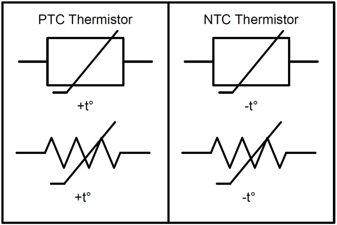

温度传感器是最常用的传感器之一,在计算机,汽车,厨房电器,空调和家用恒温器等设备中,我们都能看见温度传感器的身影。  目前,温度传感器的五种最常见类型包括:  热敏电阻  热电偶  RTD(电阻温度检测器)  数字温度计IC  模拟温度计IC  1、热敏电阻  热敏电阻(即,THERM人RES iStor的)是一种温度感测装置,其电阻是其温度的函数。  热敏电阻有两种类型:PTC(正温度系数)和NTC(负温度系数)。PTC热敏电阻的电阻随温度升高而增加。相反,NTC热敏电阻的电阻随温度升高而减小,这种类型的热敏电阻似乎是最常用的热敏电阻。参见下面的图1。

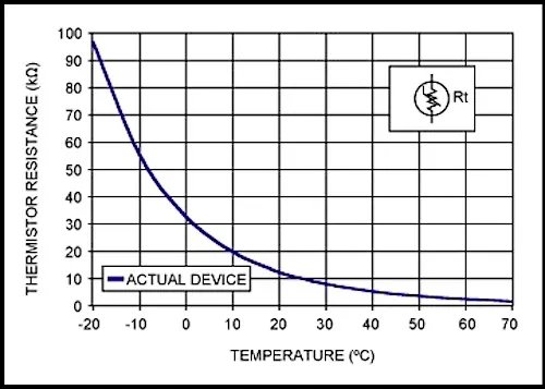

  图1.PTC和NTC热敏电阻的电气符号  值得注意的是,热敏电阻的电阻与其温度之间的关系是非常非线性的。请参见下面的图2。
  图2.NTC热敏电阻的电阻与温度的关系  NTC热敏电阻电阻随温度变化的标准方程式为:

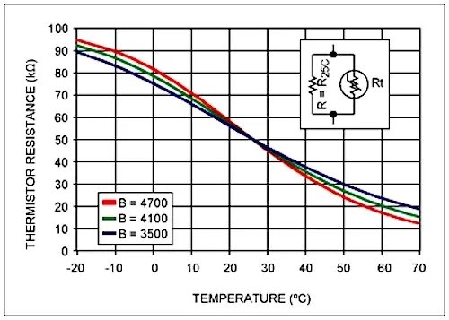

  R 25C是室温(25°C)下热敏电阻的标称电阻。该值通常在数据表中提供。  β(β)是开尔文中热敏电阻的材料常数。该值通常在数据表中提供。  T是热敏电阻的实际温度,单位为摄氏度。  但是,有两种简单的技术可用于线性化热敏电阻的行为,即电阻模式和电压模式。  电阻模式线性化  电阻模式线性化将普通电阻与热敏电阻并联。如果在室温下电阻的值与热敏电阻的值相同,则线性化区域将在室温左右对称。请参见下面的图3。

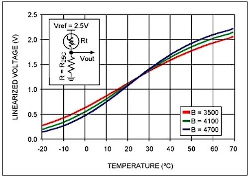

  图3.电阻模式线性化  电压模式线性化  电压模式线性化使热敏电阻与形成分压器电路的普通电阻器串联,该分压器电路必须连接到已知的,固定且稳定的电压基准V REF。  这种配置的作用是产生在整个温度范围内呈线性的输出电压。并且,类似于电阻模式线性化,如果电阻器的值等于室温下热敏电阻的电阻,则线性化区域将在室温附近对称。请参见下面的图4。

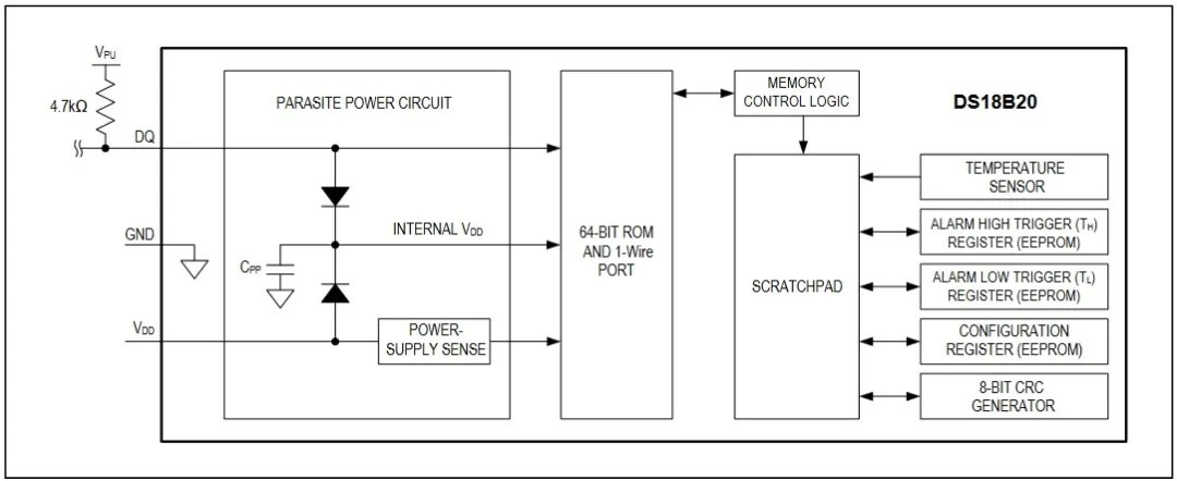

  图6  尽管这些设备非常易于使用,但它们比热敏电阻加电阻的组合要贵得多。  5、数字温度计IC  数字温度设备更加复杂,但它们可能非常准确。同样,它们可以简化您的总体设计,因为模数转换发生在温度计IC内部,而不是诸如微控制器之类的独立设备。例如,Maxim Integrated的DS18B20的精度为±0.5°C,温度范围为-55°C至+125°C。  而且,某些数字IC可以配置为从其数据线中收集能量,从而允许仅使用两条线(即数据/电源和地线)进行连接。

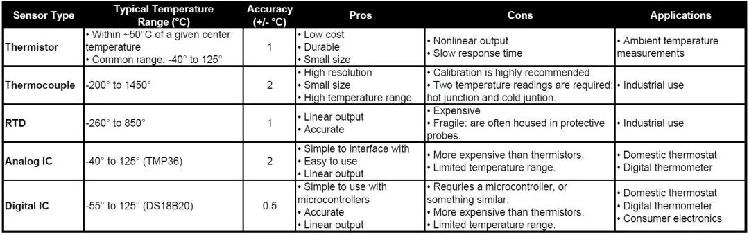

  图7.DS18B20框图,摘自DS18B20数据表  总结:以下是各类温度传感器的简要比较。
