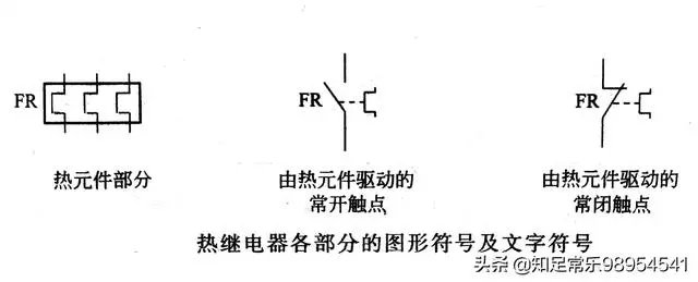

TA主要用于电动机的过载保护,有些热继电器还具有断相保护、电流不平衡保护功能。在原理图中,热继电器各部分的图形符号及文字符号如下图所示。

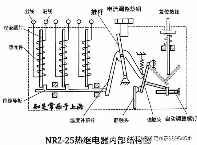

热继电器TA的基本结构由热元件、触头系统、动作机构、复位按钮、整定电流装置和温度补偿元件等部分组成。见下图所示。
热元件共有两块,TA是热继电器的主要部分,由双金属片及围绕双金属片外面的电阻丝组成。双金属片是由两种膨胀系数不同的金属片焊接而成。正常使用工作时,电阻丝三组分别直接串联在电动机负载的三相电路上。常闭触头接于电动机控制电路的接触器线圈支路上。当电动机线圈绕组因过载引起过电流时,并经一定时间后,发热元件所产生的热量足以使双金属片弯曲,并推动绝缘导板向右移动一定距离,导板又推动温度补偿片与杠杆,使动触头与静触头分开,从而使电动机线路中的交流接触器断电释放,将三相主电源切除,起到保护电动机不因为过载的大电流产生高温而烧坏电机的作用。电源切断后,热继电器开始冷却,过一段时间后双金属片恢复初始化状态而还原,于是触头在弹簧的作用下自动复位 。这种热继电器也可用手动复位。这时只要将螺钉拧出到一定位置,使触头的转动超过一定的角度,在此情况下,即使双金属片冷却,触头也不能自动复位,必须采用手动强迫,即按下复位按钮使触头移动变位。这在某种要求故障未被排除而防止电动机再行启动的场合是必须的。
