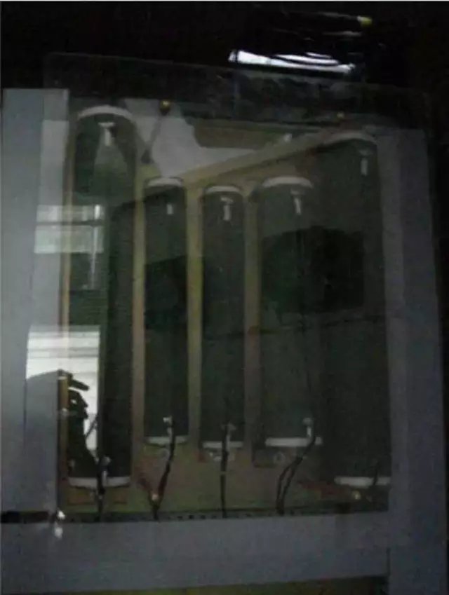

12. 对于发热元件(例如管形电阻、散热片等) 的安装应考虑其散热情况,安装距离应符合元件规定。额定功率为75W及以上的管形电阻器应横装,不得垂直地面竖向安装。
下图为错误接法:

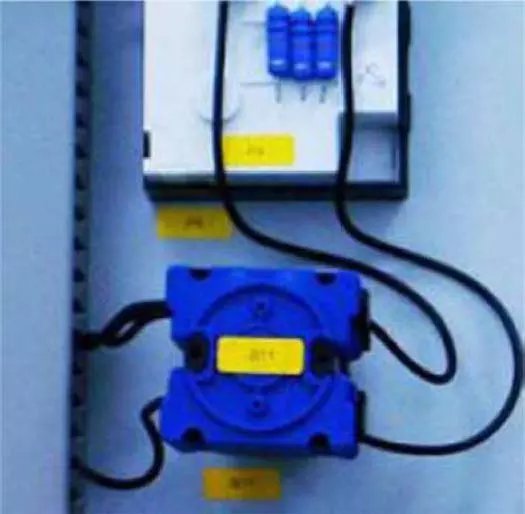

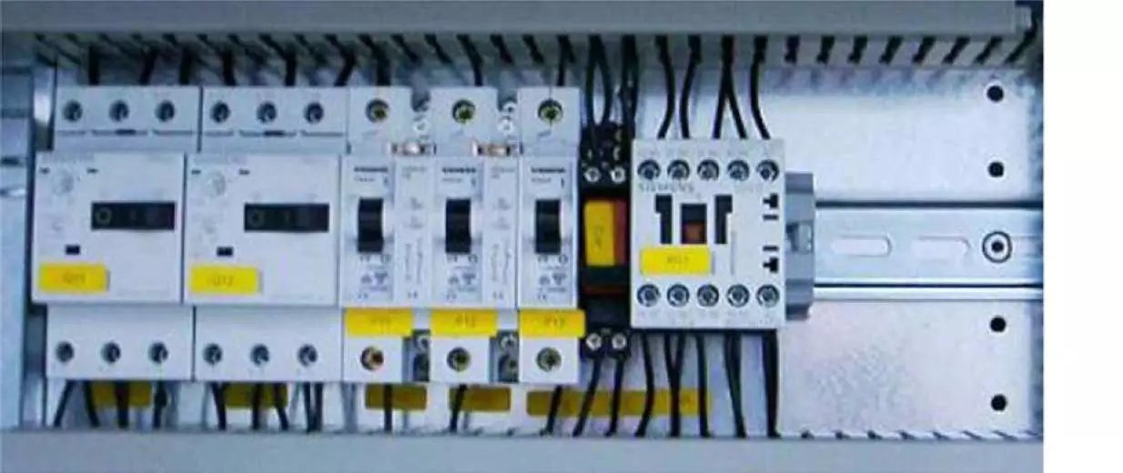

14. 接线面每个元件的附近有标牌,标注应与图纸相符。除元件本身附有供填写的标志牌外,标志牌不得固定在元件本体上。

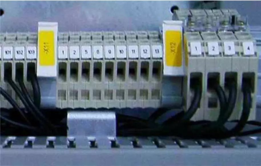

    a)端子的标识
15. 标号应完整、清晰、牢固。标号粘贴位置应明确、醒目。
    b)双重的标识
16. 安装于面板、门板上的元件、其标号应粘贴于面板及门板背面元件下方,如下方无位置时可贴于左方,但粘贴位置尽可能一致,
    c)门上的器件

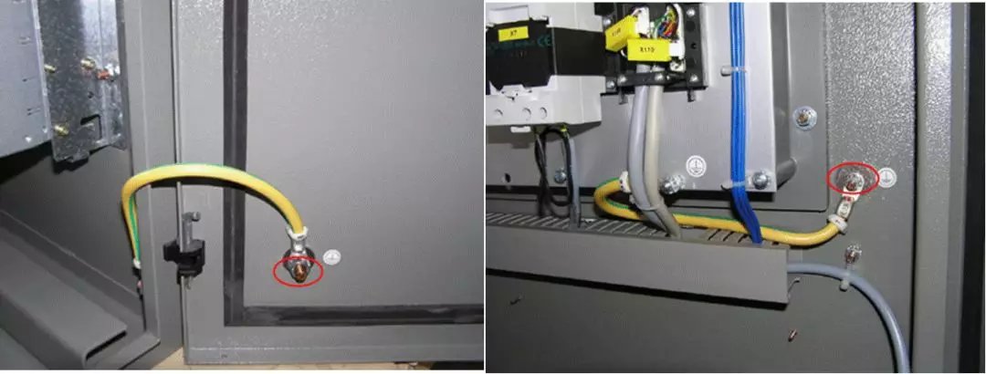

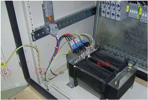

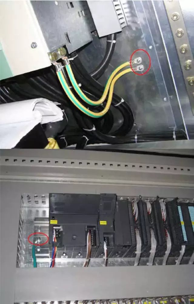

17. 保护接地地连续性
    保护接地连续性利用有效接线来保证。
    柜内任意两个金属部件通过螺钉连接时如有绝缘层均应采用相应规格的接地垫圈并注意将垫圈齿面接触零部件表面(红圈处),或者破坏绝缘层。
门上的接地处(红圈处))要加“抓垫”,防止因为油漆的问题而接触不好,而且连接线尽量短。

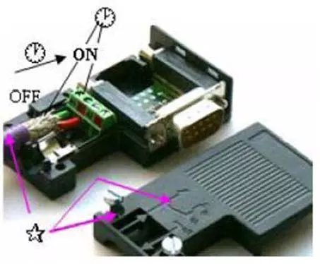

11. 带电阻的 ProfiBus插头的连接(适用于一根电缆的连接)。
    仅一根电缆连接时,则导线与第一个接口连接
    推动开关置“ON”位置
    编织的屏蔽带准确的放置在金属导向装置上

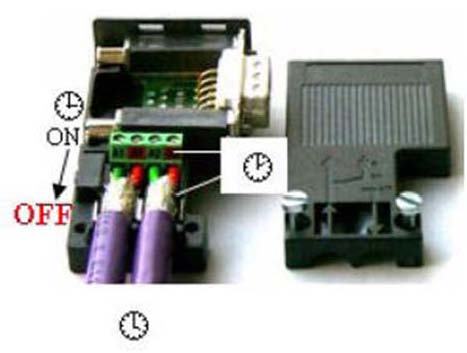

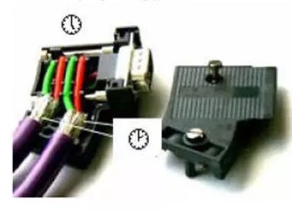

12. 带电阻的 ProfiBus 插头的连接(适用于二根电缆的连接)
    连接的两根导线是在插头之内的串联
    推动开关置“OFF”位置
    编织的屏蔽带准确的放置在金属导向装置上

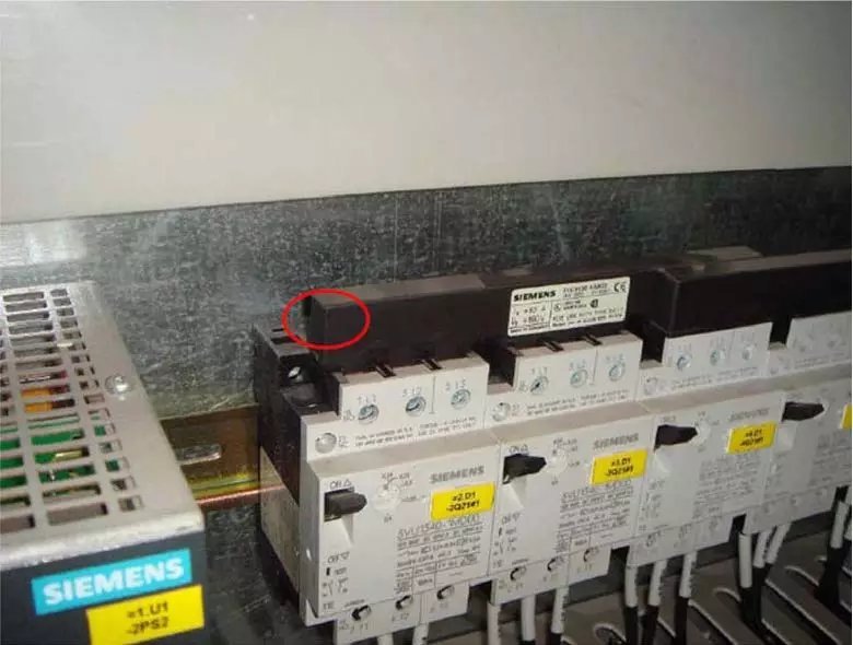

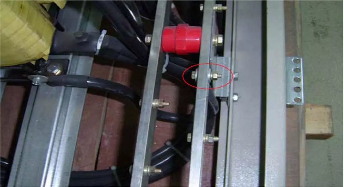

1. 一次配线应尽量选用矩形铜母线,当用矩形母线难以加工时或电流小于等于100A可选用绝缘导线。接地铜母排的截面面积=电柜进线母排单相截面积×1/2 。
接地母排与接接地端子:
以下为错误接接法:

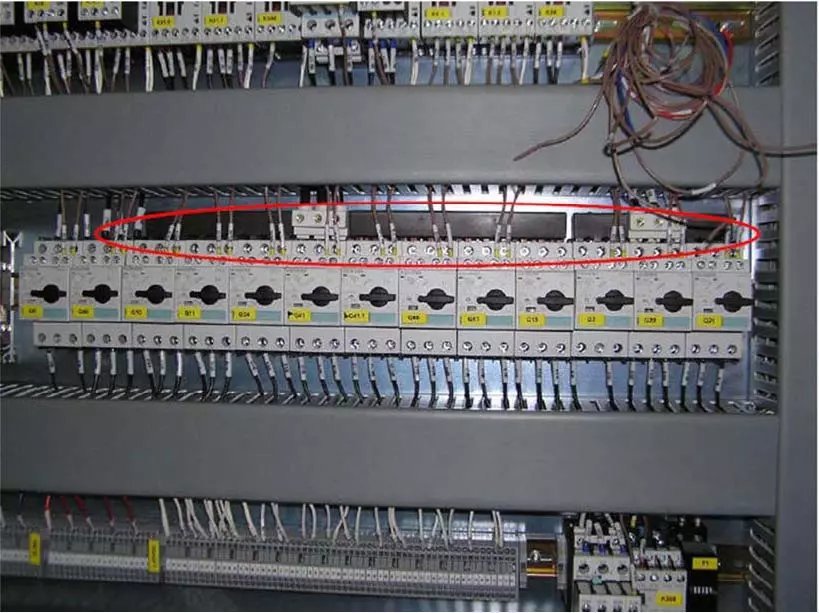

2. 汇流母线应按设计要求选取,主进线柜和联络柜母线按汇流选取,分支母线的选择应以自动空气开关的脱扣器额定工作电流为准,如自动空气开关不带脱扣器,则以其开关的额定电流值为准。对自动空气开关以下有数个分支回路的,如分支回路也装有自动空气开关,仍按上述原则选择分支母线截面。如没有自动空气开关,比如只有刀开关、熔断器、低压电流互感器等则以低压电流互感器的一侧额定电流值选取分支母线截面。如果这些都没有,还可按接触器额定电流选取,如接触器也没有,最后才是按熔断器熔芯额定电流值选取。
主回路的走线:
分支回路汇流排的正确接法(红圈处):
分支回路的汇流排的错误接法(红圈处):
3. 铜母线载流量选择需查询有关文档,聚氯乙烯绝缘导线在线槽中,或导线成束状走行时,或防护等级较高时应适当考虑裕量。
以下为错误接法:
4. 母线应避开飞弧区域。

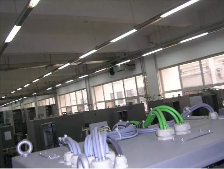

5. 当交流电路穿越形成闭合磁路的金属框架时,三相母线应在同一框孔中穿过。接线不规范,必须把进入线槽的大电缆外层都剥开,把所有导线压进线槽。
6. 电缆与柜体金属有摩擦时,需加橡胶垫圈以保护电缆。
以下为错误接接法。
7. 电缆连接在面板和门板上时,需要加塑料管和安装线槽。 柜体出线部分为防止锋利的边缘割伤绝缘层,必须加塑料护套。

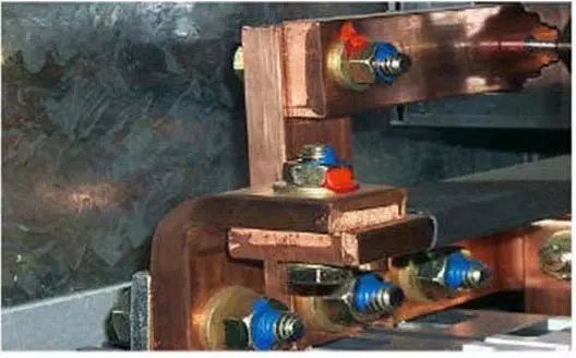

11. 螺栓紧固标识
    生产中紧固的螺栓应标识蓝色
    检测后的紧固的螺栓应标识红色

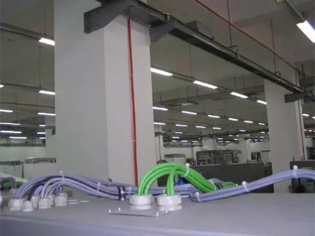

5. 信号线最好只从一侧进入电柜,信号电缆的屏蔽层双端接地。如果非必要,避免使用长电缆。控制电缆最好使用屏蔽电缆。模拟信号的传输线应使用双屏蔽的双绞线。低压数字信号线最好使用双屏蔽的双绞线,也可以使用单屏蔽的双绞线。模拟信号和数字信号的传输电缆应该分别屏蔽和走线。不要将24VDC和115/230VAC信号共用同一条电缆槽!在屏蔽电缆进入电柜的位置,其外部屏蔽部分与电柜嵌板都要接到一个大的金属台面上。
6. 电机电缆应独立于其它电缆走线,其最小距离为500mm。同时应避免电机电缆与其它电缆长距离平行走线。如果控制电缆和电源电缆交叉,应尽可能使它们按90度角交叉。同时必须用合适的夹子将电机电缆和控制电缆的屏蔽层固定到安装板上。
