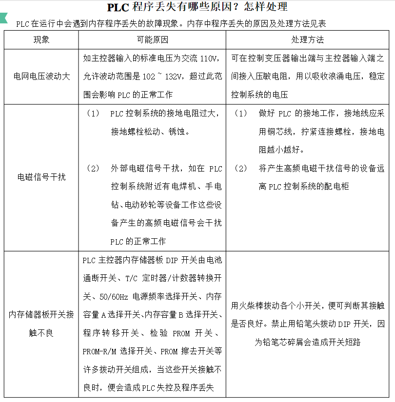

PLC底层是单片机,单片机一般通过RAM和ROM这些东西来保存数据,RAM是断电就消失了,而ROM在断电下依然可以保持,除非是外力来让它改变了
因为数据比较大,很多早期PLC使用了电池来给RAM保持,只要电池电压低于某个值,就可能会造成数据丢失,更换电池时候,需要在电源通电前提下进行,否则一样会造成数据丢失。
现在数据很多是通过EEPROM或者FLASH来保存的,这两者断电后都不会造成数据丢失,如果数据丢失了,往往是硬件上坏掉了。
还有一种是EPROM,需要紫外线刷新的,盖了一张纸在上边,如果你撕掉了这张纸,会看到下边有个洞口的,这时候如果是白天,太阳光有紫外线,会把数据弄丢的,如果是在黑暗状态下,是不会有问题的。
PLC虽然比较安全可靠,但是一般都要备份好程序和数据,毕竟任何电子产品都有自己的寿命周期,一旦程序或者数据丢失了,通过备份的程序和数据,重新刷写就可以了,否则需要重新编程了,那是相当麻烦的一件事情。
