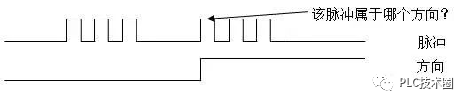

可能原因②:脉冲指令的触发沿与方向指令的电平变换时序冲突
原因分析:驱动器要求上位机发出的脉冲指令的沿与方向指令电平变换有一定时序要求。而部分PLC或运动控制卡编程时没满足这种要求(或者其自身的规则不符合驱动器的要求),导致脉冲和方向时序并不能满足要求而偏位。
解决方式:控制卡(PLC)软件工程师将方向信号提前。或者驱动器应用技术人员更改脉冲沿计数方式。

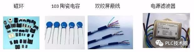

解决方式:如果干扰出现的比较频繁,则可以利用示波器监控脉冲频率确定干扰发生的时间进而确定干扰源,移除或者使脉冲信号远离干扰源能解决部分干扰。如果干扰出现的比较偶然,或者难以确定干扰源位置或电气柜已固定难以移动,则可以考虑采用以下措施来解决问题:
①  驱动器接地,
②  脉冲线更换双绞屏蔽线,
③  脉冲正负端并联103陶瓷电容滤波(脉冲频率小于54kHz),
④  脉冲信号套磁环,
⑤  驱动器和控制器电源前端增加滤波器。
备注:常见的干扰源包括变压器、线圈式继电器变频器电磁阀高压电线等。规划电气柜的时候应避免信号线靠近这些干扰源,信号线与高压供电线宜分不同线槽布线

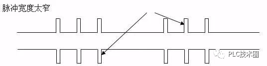

可能原因②:脉冲串出现窄脉冲
问题分析:客户运动控制卡发送脉冲串占空比较小或过大,出现窄脉冲,驱动器识别不了,导致偏位。
解决方式:查找控制器出现这种问题的原因,是脉冲接口问题,还是软件算法问题
