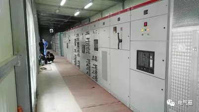

电气柜凝露的主要原因是雨季雨水流进电缆沟,电缆沟内的潮湿空气进入柜内形成凝露现象。怎样才能有效的解决此类问题,使电气运行环境达到最佳状态,降低电力系统运行隐患呢?一、改善配电室环境1、配电室内严禁堆放杂物,做到室内设备无积灰、油泥、地面无积尘、无积水,环境清洁整齐,如图1所示。
2、配电室内照明足够良好、通风设备良好。
3、配电室室内环境温度不应超过40℃,相对湿度应小于80%。4、配电室内排水通畅,屋面、地下无渗水漏水现象,防鼠等防小动物设施完善。5、配电室做防水隔层处理。
图1 配电室运行环境

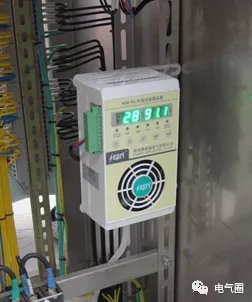

二、安装除湿设备1、除湿机。由风扇将潮湿空气抽入机内,通过热交换器,此时空气中的水分冷凝成水珠,变成干燥的空气排出机外,如此循环使室内湿度降低。2、空调抽湿设备。抽湿就是利用空调的低温冷凝作用,用空调改装一下,冷凝器和蒸发器可以分开放在同间屋子里,蒸发器做好集水防止二次蒸发,集水容器弄个小水位开关控制个小水泵,积到一定程度就抽出排放,如果下水方便的话,直接连接到下水管道就可以了。3、配电柜内安装凝露裝置。装入凝露装置后,温湿度传感器会根据配电柜内部的温、湿度,进行检测,当检测温、湿度越过定值时,会启动加热回路,让加热板工作,以防止凝露。如图2所示。
图2 凝露装置监控器
