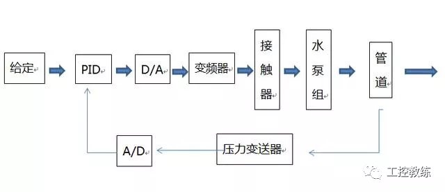

2、用PLC实现恒压自动控制
如果用PLC来作闭环控制器(见下图) ,需要配置模拟量输人模块(A/D转换器)来输人压力信号,还需要模拟量输出模块(D/A转换器)给变频器提供频率给定信号,增加的硬件投资较多。其优点是模拟量闭环控制与开关量逻辑控制融为一体,PLC可以利用压力反馈信号来实现工频泵的投人和切除,压力信号还可以用于监控和报警等功能。
图3:PLC压力闭环控制系统

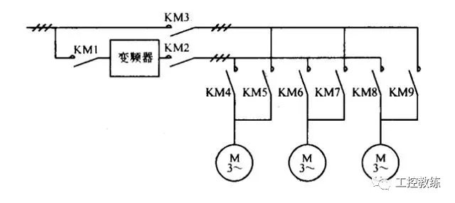

3、水泵的投人与切除
下图是多泵并联供水的水泵电动机主接线示意图,PLC可以选择任意一台电动机作变频运行,其余各台电动机由工频驱动。根据当前的供水量和泵站出[口处的水压,控制工频运行的水泵的台数,对供水量和水压进行粗调,用变频电动机进行细调。假设各泵的电动机容量相同.当用水流量小于一台泵的流量时,由一台变频泵自动调速供水。随着用水流量的增大,由于闭环控制的作用,变频泵的转速自动升高,以维持恒压;如果变频泵的转速升高到工频转速时,管道出口水压仍未达到设定值,则启动一台工频泵,以此类推,直到出口压力达到设定值。
图4:水泵电动机的主接线示意图
当用水量减少时,变频泵的频率将自动减小,降到某一设定值时,如果管道压力仍高于设定值,则切除一台工频泵,切除后如果管道压力仍然过高,再切除一台工频泵,以此类推,直到管道压力等于设定值。
