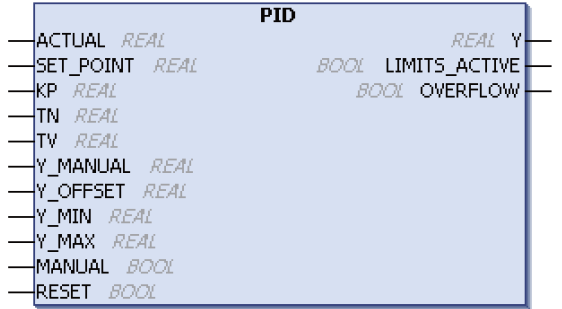

PID调节系统PID功能由PID调节器或DCS系统内部功能程序模块实现,了解与PID调节相关的一些基本概念,有助于PID入门新手快速熟悉调节器应用,在自动调节系统中成功整定PID参数。
本文介绍必须熟透于心的15个PID基本概念

控制输出指PID调节器根据被调量的变化情况运算之后发出的让外部执行结构按照它的要求动作的指令。在PID调节器和执行机构之间还会有其他环节,比如限幅、伺服放大器等。限幅功能通常在PID调节器内完成;如果如果将PID、限幅和伺服放大器功能做在一台仪表内就构成阀位控制PID调节器;将伺服放大器和限幅做在执行机构里就构成智能执行机构。

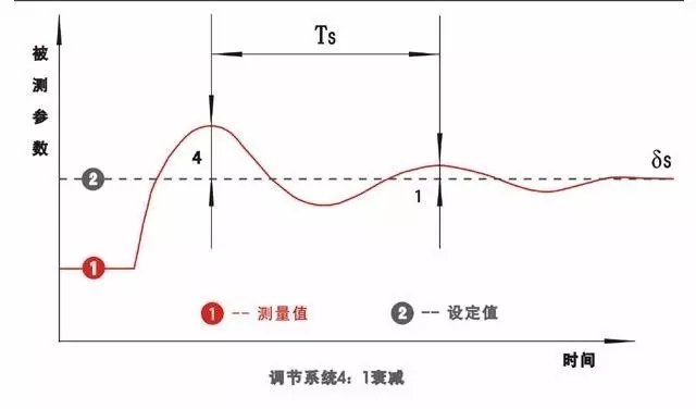

PID调节器参数整定过程通俗讲就是先把系统调为纯比例作用,逐步增强比例作用让系统振荡,记录下比例作用和振荡周期,然后这个比例作用乘以0.6,积分作用适当延长
  KP=0.6Km
  KD=KP×π/4ω
  KI=KP×ω/π
公式中KP为比例控制参数;KD为积分控制参数;KI为微分控制参数;Km为系统开始振荡是的比例值;ω为极坐标下振荡时的频率

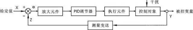

9、单回路
单回路就是只有一个PID的调节系统。
10、串级
一个PID不够用,串级就是把两个PID串接起来形成一个串级调节系统,也被成为双回路调节系统。串级调节系统里PID调节器有主调和副调之分。
在串级调节系统中要调节被调量的PID叫做主调,输出直接去指挥执行器动作的PID叫做副调,主调的控制输出进入副调作为副调的设定值。主调选用单回路PID调节器,副调选用外给定调节器。

调节趋于稳定之后,被调量和设定值之间还存在的偏差交静态偏差。消除静态偏差是通过PID调节器积分作用来实现的。
15、回调
调节器调节作用显示,使被调量开始由上升变为下降,或者由下降变为上升趋势成为回调。
