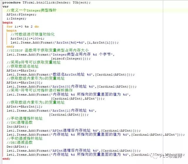

图2 指针定义代码

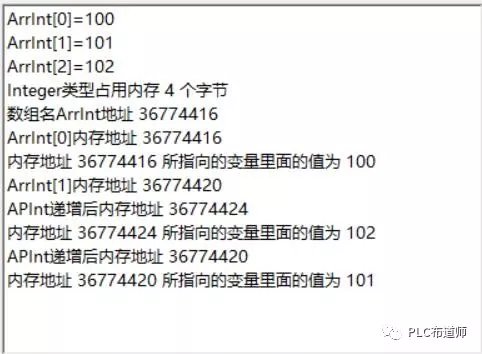

图3 运行内存
数组里面存储一系列同类型的连续变量,所以获取这些变量的地址,发现地址之间的差值为4 。为什么为4 呢?是因为我们声明的数组类型为Integer ,我们可以看到Integer类型占用的内存字节大小为4 。如果数组类型为Byte ,那么内存地址之间的差值是多少?请读者自行思考。
程序中,我们可以通过APInt这个Integer指针类型,来逐一获取数组中每个索引的内容。可以直接获取数组名来获取地址,也可以通过对指针地址手动偏移进行获取。这就是指针的方便之处,可以在内存里面进行数据操作,可以对任何数据类型进行操作。
在西门子的高级指令里面,很多功能块的输入参数是要求指针类型。为什么是这种类型要求呢?比如一个变量,你只要告诉他是指针就行,然后PLC内部会根据这个变量类型来解析这个内存地址代表的数据。
