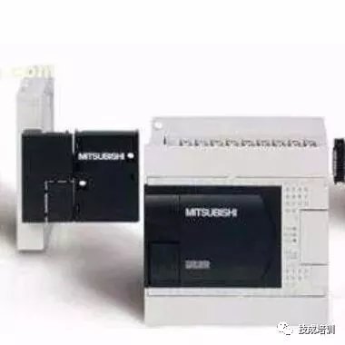

【7】三菱FX1N和2N的PLC可以各用哪款直接代替,三菱官网通知1N 和2N都停产了,我们有些设备都是用的这两款,想赶紧找下可以直接代替的备上,以备急用。
答:可以选择FX 3U的PLC,但是替换之前一定要查看原来的程序中所使用的指令在FX3U PLC是否支持,以及原来的程序中所使用的相关系统存储器是否与FX3U PLC相同,如果相同才可以替换。

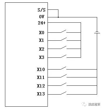

【8】在FX3U PLC的输入端口接入无源开关,XO—X3使用内置24V电源,而在X10—X13使用外置电源?应如何接线?
答:

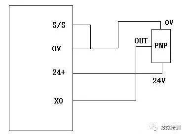

【9】一个PNP型三线制接近开关,应如何接入FX3U PLC的输入端口。
答:把PNP型三线制接近开关的信号输出端接PLC的输入口如X0,PNP型接近开关的0V端接到PLC上的0V端子,还要把S/S端子跟0V端子短接起来,PNP型接近开关的+24V端接到PLC上的24+端子。如果是外接24V电源的话,那么把PNP型三线制接近开关的信号输出端接PLC的输入口如X0,PNP型接近开关的0V端接到外接24V电源的负,还要把S/S端子跟外接24V电源的负短接起来,PNP型接近开关的+24V端接到外接24V电源的正。

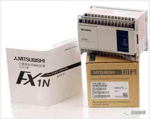

【14】实我手上有台FX1N-40MR-001的PLC,输出端(Y侧)有几个COM端子:COM1.COM2,COM3,COM4,COM5,怎么用用啊,究竟对应Y里面着哪些Y端子啊?
答:因为输出负载包括接触器、继电器线圈、电磁阀线圈、指示灯、喇叭等,各种负载的电源性质可能不相同。为了适应不同的负载电源,所以PLC把输出端分成几组,同一组端口的负载电源是相同的,不同组的端口可以接不同的电源。
FX1N—40MR输出为4点共端,即每个4个输出点一个公共端。称作4点共端。其对应关系是COM1为YO—Y3的公共端。COM2为Y4—Y7的公共端。以此类推。
