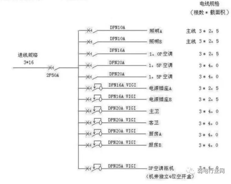

   常规应用场合如下:
1、1.5mm2---射灯;
2、2.5mm2---插座,如空调(1.0p或1.5P空调)、主照明灯具,电热水器等;
3、4.0mm2---特别大的电器、入户线、或者特别的场合,如机柜空调。空调。2.5mm2的电线安全功率至少为3.2KW。
如果挂机空调为1.5p,匹数指的是电器消耗功率,1匹=1马力=735W,合计功率=1.5*735=1102W。有的朋友提到使用2.5mm2的电线也足够,但我们还是建议使用4.0mm2的线。
另外一条是厨房,满足:照明、油烟机、燃气热水器、消毒柜、冰箱、微波炉同时使用。
如果家里卫生间采用电热水器,也建议卫生间采用单独4.0mm2的电路,可以满足卫生间:电热水器、浴霸、取暖器、照明等同时使用。
总结就是这张图

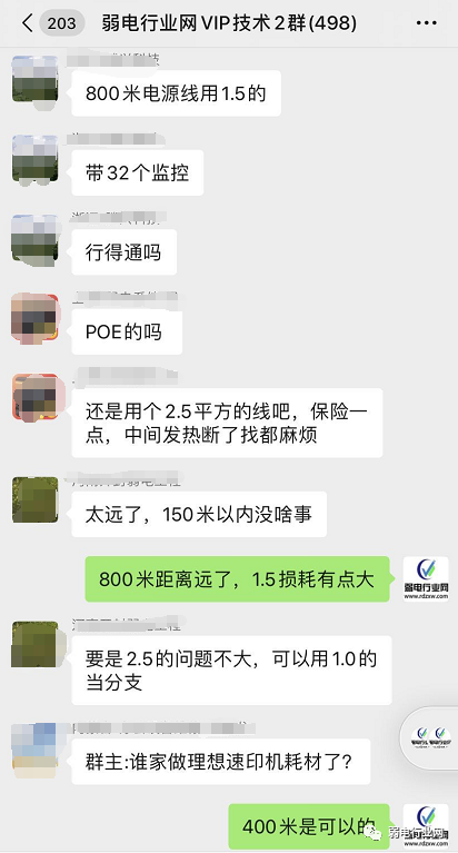

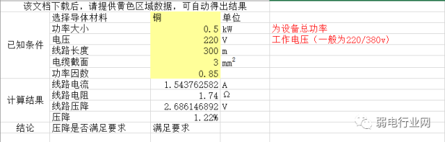

四、如何计算远距离线缆的选用是否合适?
在远距离的项目中,我们总要估算下电线压线,例如远距离监控项目,用多少平方的RVV电源线合适?这个在我们弱电VIP群中也是经常讨论,是个实际的问题,基本上大部分的弱电人都会遇到。
为了省去复杂的计算,因此,我们有个表格分享给大家,输入相应的参数据,可以自动计算出电压降是多少,并且判断距离是否合理,非常方便,有需要的朋友可以下载下(下载地址在下面)。
