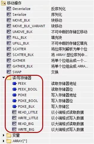

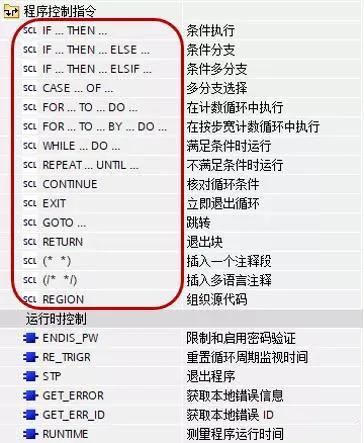

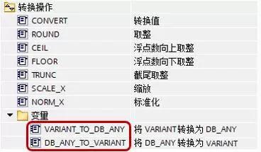

SCL特殊的指令有以下几种,如图1-3红框中的指令:
图1 读写存储器
图2 转换操作
图3 程序控制指令
在这三部分中,读写存储器的PEEK POKE指令可以参考链接,转换操作可以参考链接,这里只介绍图3的程序控制指令。
程序控制指令
程序控制指令见以下表格。
程序控制语句说明选择IF-THEN语句用将程序执行转移到两个备选分支之一(取决于条件为 True 还是 False)CASE语句用于选择执行 n 个备选分支之一(取决于变量值)循环FOR语句只要控制变量在指定值范围内,就重复执行某一语句序列WHILE-DO语句只要仍满足执行条件,就重复执行某一语句序列REPEAT-UNTIL语句重复执行某一语句序列,直到满足终止条件为止程序跳转CONTINUE语句停止执行当前循环迭代EXIT语句无论是否满足终止条件,都会随时退出循环GOTO语句使程序立即跳转到指定标签RETURN语句使程序立刻退出正在执行的块,返回到调用块
程序控制指令是SCL编程的基础,接近高级语言的指令,虽然这些功能通过LAD/FBD也可以实现,但使用SCL编写会更加方便,逻辑条理也更加清晰。

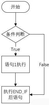

  • IF...THEN... 分支:IF <条件>THEN <语句1>END_IF;
图4 IF...THEN... 分支
如果满足该条件,则将执行 THEN 后编写的指令。如果不满足该条件,则程序将从 END_IF 后的下一条指令开始继续执行。

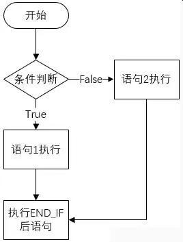

  • IF...THEN... ELSE...分支:IF <条件>THEN <语句1>ELSE <语句2>END_IF;
图5 IF...THEN... ELSE...分支
如果满足该条件,则将执行 THEN 后编写的语句。如果不满足该条件,则将执行 ELSE 后编写的语句。不论执行哪一个语句,之后都将从 END_IF 后的下一条指令开始继续执行。

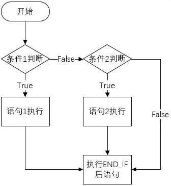

  • IF...THEN... ELSIF...分支:IF <条件1>THEN <语句1>ELSIF <条件2>THEN <语句2>END_IF;
图6 IF...THEN... ELSIF...分支
如果满足条件1,则将执行 THEN 后的语句1,执行这些语句后,程序将从 END_IF 后继续执行。
如果不满足条件1,则将检查条件2。如果满足条件2,则将执行 THEN 后的语句2。执行这些语句后,程序将从 END_IF 后继续执行。
如果不满足任何条件,则直接执行 END_IF 后的程序部分。
在 IF 指令内可以嵌套任意多个 ELSIF 和 THEN 组合。可以选择对 ELSE 分支进行编程。

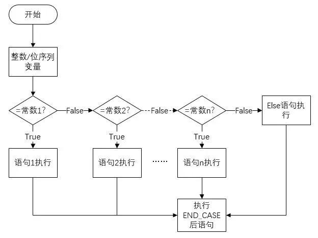

CASE:创建多路分支
说明:使用"创建多路分支"指令,可以根据数字表达式的值执行多个指令序列中的一个。
按如下方式声明此指令:
CASE <变量> OF
<常数1>: <语句1>;
<常数2>: <语句2>;
<常数n>: <语句n>;
ELSE <语句>;
END_CASE;
图8 CASE语句

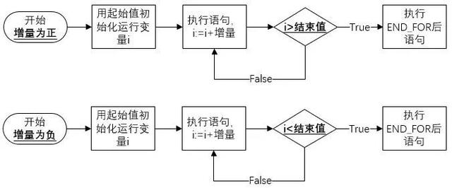

FOR:在计数循环中执行
说明:使用"在计数循环中执行"指令,重复执行程序循环,直至运行变量不在指定的取值范围内。
也可以嵌套程序循环。在程序循环内,可以编写包含其它运行变量的其它程序循环。
通过指令"复查循环条件"(Continue),可以终止当前正在运行的程序循环。通过指令"立即退出循环"(Exit)终止整个循环的执行。
注意:
有关运行次数和运行变量的信息:
程序运行时无法更改运行次数。出于性能原因,应在块接口的"Temp"部分中声明运行变量。在循环中,该运行变量无法更改。
按如下方式声明此指令:
FOR <运行变量> := <起始值> TO <结束值> BY <增量> DO
<语句>;
END_FOR;
如果增量为1,可以简写为:
FOR <运行变量> := <起始值> TO <结束值> DO
<语句>;
END_FOR;
图10 FOR语句

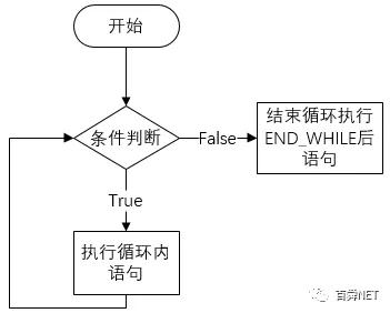

说明:使用"满足条件时执行"指令可以重复执行程序循环,直至不满足执行条件为止。该条件是结果为布尔值(True 或 False)的表达式。可以将逻辑表达式或比较表达式作为条件。
执行该指令时,将对指定的表达式进行运算。如果表达式的值为 True,则表示满足该条件;如果其值为 False,则表示不满足该条件。
通过指令"复查循环条件"(Continue),可以终止当前连续运行的程序循环。通过指令"立即退出循环"(Exit)终止整个循环的执行。
可按如下方式声明此指令:
WHILE <条件>
DO <语句>;
END_WHILE;
图12 WHILE语句

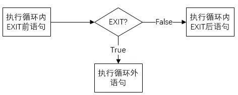

EXIT:立即退出循环
说明:使用"立即退出循环"指令,可以随时取消 FOR、WHILE 或 REPEAT 循环的执行,而无需考虑是否满足条件,并在循环结束(END_FOR、END_WHILE 或 END_REPEAT)后继续执行程序。
该指令将影响其所在的程序循环。
图20 EXIT语句
示例
图21 EXIT示例
下表展示了计算结果:
变量计算结果"DB10".Test[0]1"DB10".Test[1]1"DB10".Test[2]1"DB10".Test[3]1"DB10".Test[4]1"DB10".Test[5]1"DB10".Test[6]-"DB10".Test[7]-
如果满足条件 i > 5,则将取消循环执行。程序将从 END_FOR 后继续执行。
如果不满足条件 i <= 5,则将执行后续值分配 ("DB10".Test :=1) 并开始一个新循环。将运行变量 (i) 以 1 进行递增,并进行检查该变量的当前值是否在程序中设定的循环取值范围之内。如果执行变量 (i) 在循环取值范围内,则将再次计算 IF 的条件。

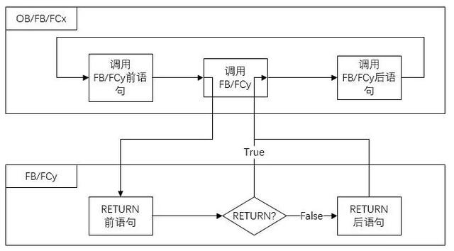

RETURN:退出块
说明:使用"退出块"指令,可以终止当前处理块中的程序执行,并在调用块中继续执行。
如果该指令出现在块结尾处,则可以跳过。
图23 RETURN语句
示例
图24 RETURN示例
如果"Tag_Error"操作数的信号状态不为 0,则将终止当前处理块中的程序执行。
