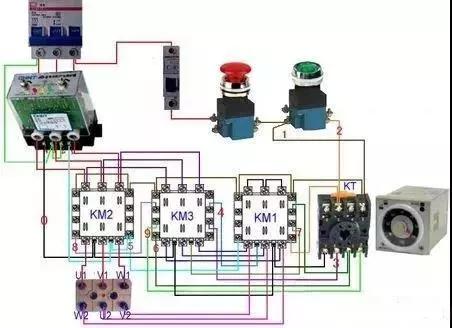

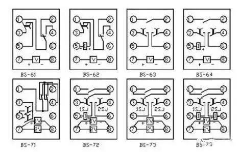

[size=0.8]时间继电器如何接线 | 时间继电器接线方法
[size=0.8]第一、控制接线:你把它看成直流继电器来考虑。3、7用来接12V控制电压;2、7用来接24V控制电压。其中的7当成直流电的负极,使用时接到零线。2接220V的火线。
[size=0.8]第二、工作控制:虽然控制电压接上了,但是是否起控制作用,由面板上的计时器决定。
[size=0.8]第三、功能理解:它就是一个开关,单刀双掷的,有一个活动点活动臂,就像常见的闸刀开关的活动刀臂一样。8是活动点,5是常闭点,继电器不动时,他们两个相连。动作时,8、6相连。
[size=0.8]第四、负载接线:电源的零线或负极接用电器的零线或负极端。电源的火线或正极接8脚,用电器的火线端或正极接6脚,5脚空闲不用。
[size=0.8]第五、原理:计时无效期间,8、5相连,相当于我们平常电灯开关断开状态。有效时,继电器动作,8、6相连,用电器得电工作,相当于我们平常电灯开关接通状态。
