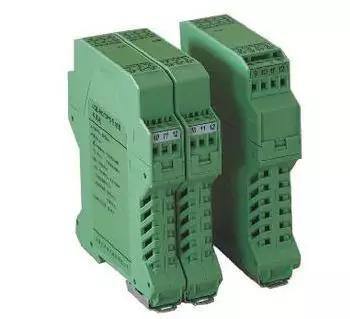

(三)加1:1信号隔离器,可以直接从信号源侧排除干扰源。

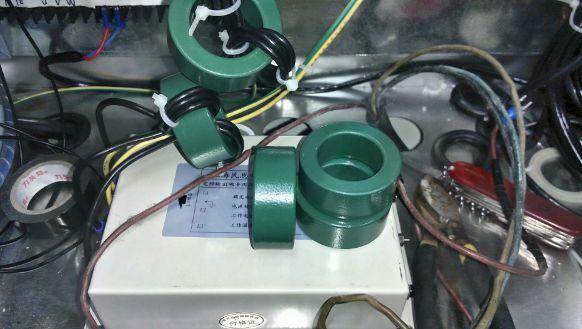

(七)信号类型最好采用4-20mA,加强信号源。

(十)软件中采用数字滤波或斜坡函数等算法过滤干扰信号,没有办法的办法,软件弥补硬件缺陷。
